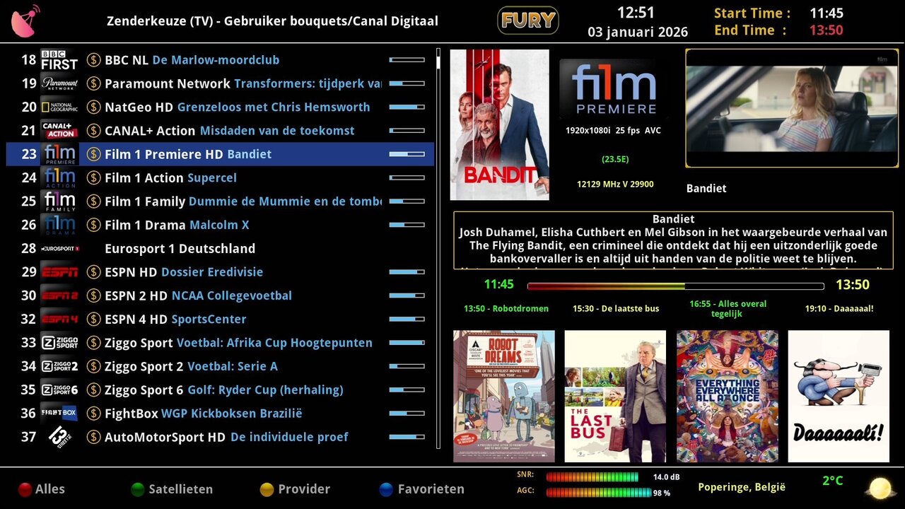

Het is waarschijnlijk tien jaar geleden dat ik nog eens in Duitsland ben geweest.Ondanks dat ik in de verre Westhoek van België woon luisteren we regelmatig naar de DAB+ zenders uit Duitsland , mijn vrouw is een grote liefhebber van Duitse muziek. Ontvangst via DAB+ is onmogelijk voor ons via de radio maar we luisteren wel naar de DAB+ zenders via de satelliet.Op bepaalde transponders kun je deze ontvangen en inladen via dreamset in een playlist op een Octagon SF 8008 ontvanger.Fantastisch dat het op die manier kan voor ons.Er zijn heel wat leuke zenders die je kan ontvangen bvb. de Bundesmuxe op 23,5°E. In de living via de Octagon en de aangesloten soundbar op de TV , heerlijk... Zie enkele screenshots van de zenders.

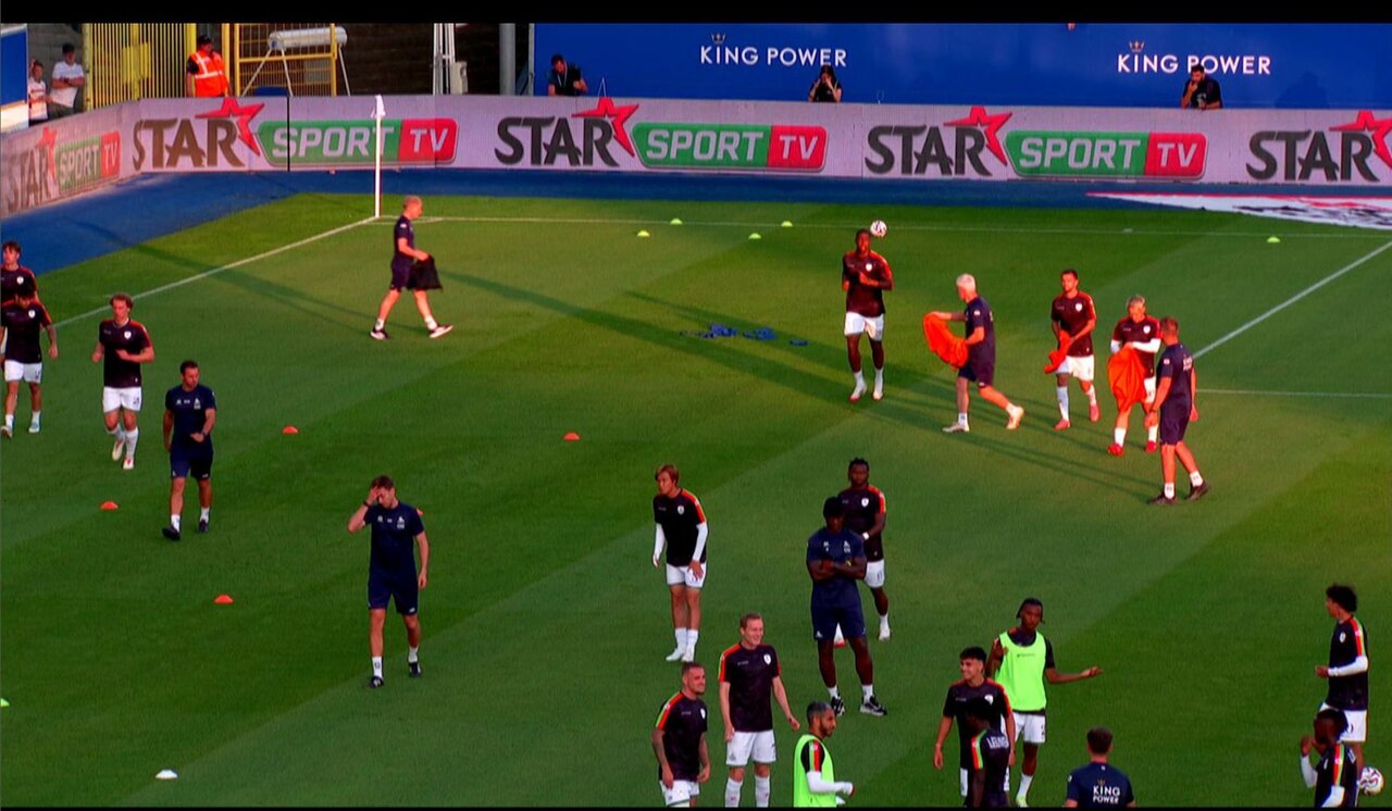

Eutelsat 7B/C (7,0°E) 11141 H 7200 DVB-S2 8PSK FEC 3/4 HD (1920*1080) 4:2:0 BISS ID: VRT encoder 9 Wedstrijdfeed Astra 2 (28,2°E) 12637 V 5000 DVB-S2 16APSK FEC 5/6 HD (1920*1080) 4:2:0 FTA ID: Koppenb. HOL324 (Newslive.nl) Ronde van Vlaanderen Vaste camera op de Koppenberg Astra 2 (28,2°E) 12631 V 5000 DVB-S2 16APSK FEC 5/6 HD (1920*1080) 4:2:0 ID: BEL119 Ronde van Vlaanderen Drone beelden tijdens de wedstrijd

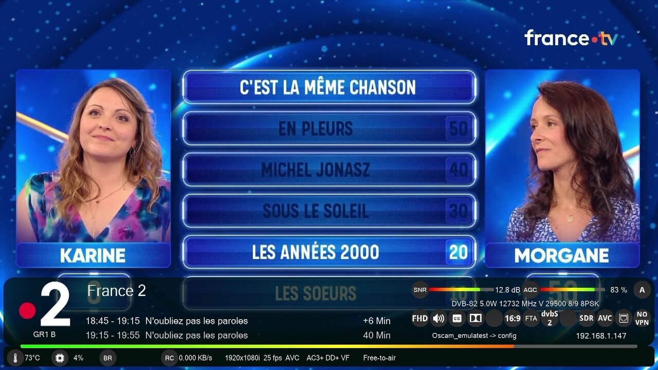

Denk dat het niet bij de key's zit wel aan de OSCam die zoals gezegd Nagra CAK7 compatibel dient te zijn. Ontvangst met Octagon SF 8008

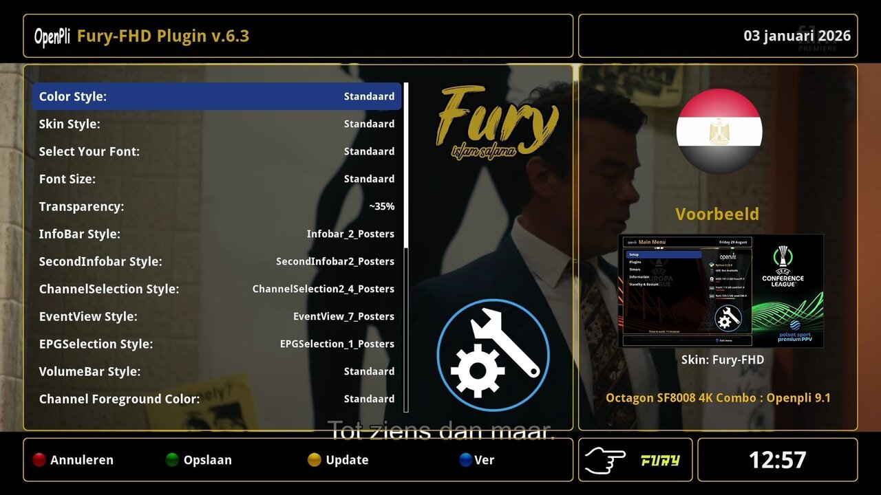

Zoals je ziet speelt alles nog via de Eutelsat 9B (9,0°E) , zowel TV als Radiozenders. Allen zijn gecodeerd in PowerVu . De key's veranderen iedere dag en soms in de dag zelf ook. Je kan dagelijks je Softcam.Key aanpassen of het gaat ook soms automatisch.Na aanpassingen van de key's wel even je OSCam heropstarten. Aglare-FHD , bij applicaties is er een Setup Aglare daar zet je de skin naar je persoonlijke keuze in. -
