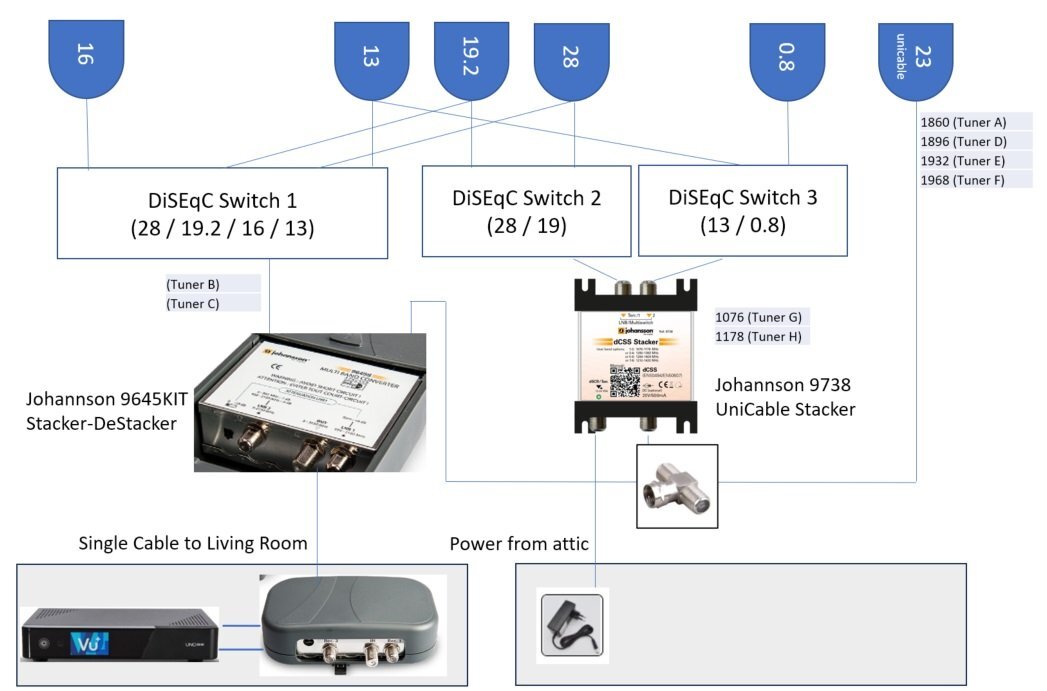

Een FBC tuner heeft twee ingangen die je willekeurig kunt toewijzen aan de beschikbare 8 tuners. Je hoeft dus niet twee kabels te gebruiken maar het kan wel. Om het maximale uit een FBC tuner te halen, kun je overschakelen naar unicable LNBs. Deze LNBs kunnen tot 32 verschillende transponders over de kabel sturen, die in theorie dus 4 FBC tuners kunnen verzadigen ( 8 x 4 ). (Of 32 losse ontvangers...) Er zijn allerlei ook allerlei leuke Unicable stackers te koop. Bij voorbeeld een Johanssons 9738. Daar kun je bv twee LNBs op aansluiten en daar dan tegelijk naar kijken over een enkele kabel. Je kunt er zelfs een diseqc switch achter koppelen. Dit wordt volledig ondersteund door OpenPLi en OpenATV. Het kan nog wilder. Je kunt Inverto LNBs herprogrammeren en aan elkaar knopen met simpele t-splitters. In mijn installatie met een vuuno4kse gebruikt ik een enkele kabel, met twee Invertos en een 9738. De Invertos op 23E en 28E gebruiken 6 tuners, dus 6 onafhankelijke zenders tegelijk kijken en opnemen. De 9738 heeft een diseqc switch aan elke ingang, en bedient 19E/13E op ingang/UB1 en 19E/16E op ingang/UB2. De 9738 gebruikt dus de overgebleven 2 tuners. In jouw geval met twee FBC tuners en vier ingangen zou ik de traditionele LNBs vervangen door Unicable LNBs. Om het eenvoudig te houden geef je dan elke LNB 4 tuners, en kun je 4 zenders tegelijk kijken of opnemen. Maar je kunt ook 8 tuners delen met 2 unicable LNBs en 8 zenders tegelijk kijken of opnemen maar dat is vrij extreem 🙂 Het vergt even wat uitzoek werk, maar een FBC installatie met unicable LNBs is een fantastische combo met heel veel opties over een enkele kabel
Overweeg om met Unicable aan de slag te gaan. Je kunt zes unicable Inverto LNBs verbinden met T-splitters. Power inserter wellicht ook nodig Er gaat maar 1 kabel naar binnen Je moet ze dan programeren op A,B, C, en D, en iedere LNB 16 UBs geven. In principe kun je dan 8 satellieten bekijken. Iedere ontvanger krijgt zijn eigen UBs per LNB. Met VU FBC tuners wordt het dan helemaal perfect. 8 LNBs kosten je waarschijnlijk samen 350 euro, en een programmer ergens tussen 100 en 300. Zoek eens op gebruiker Zuppelan en Unicable. Die heeft dit aan de praat. Ik heb zelf ook drie unicable LNBs met T- splitters op mijn schotel, werkt perfect. Ergens op dit forum heb ik daar iets over gepost. Je moet je wel verdiepen in de Enigma2 instellingen. OpenPli en OpenATV hebben verschillende manieren om dit mogelijk te maken.

Na heel wat jaren schotel plezier, via DM7020 en ET10000 nu op een VU Uno 4K met FBC tuner uitgekomen. Maar helaas maar 1 coax kabel naar de ontvanger. Terwijl FBC je 8 tuners geeft. Tijd om eens aan het experimenteren te gaan en alle 8 tuners aan het werk te zetten 🙂 Al in de tijd van de ET10000 was ik begonnen met een Johansson 9645KIT. Deze stacker geeft je de mogelijkheid om twee satelliet posities tegelijk te bekijken. Met wat DiSEqC switches erbij had ik op de ET10000 al heel wat meer vrijheid. 0.8 / 9 / 13 / 19 / 23 / 28 op de eerste ingang, 16 / 19 / 23 / 28 op de tweede ingang. (meer LNBs vond de voeding van de box niet leuk) Echtgenote neemt nogal vaak op, dus zelfs twee satelliet posities was te weinig. Tijd om eens naar Unicable te kijken voor de UNO 4K. Er zijn heel wat voorbeelden te vinden waar gebuikers meerdere Unicable LNBs aan elkaar verbinden. Echter dat wordt snel prijzig omdat je een programmer nodig hebt. Het idee was om een simpele Unicable LNB te combineren met een extra Unicable stacker. De LNB is de Inverto IDLU-32L412-UNBRR-OPN (40 euro), en de Unicable stacker werd de Johansson 9738 Unicable Multiswitch 2/1 (25 euro als je goed zoekt in Polen). Beide kunnen werken zonder overlappende SCR frequenties dus geen programmer nodig 🙂 Deze Unicable combo gaat nu aan een ingang van de Johansson stacker, terwijl de andere ingang gewoon met de oude conventionele LNBs en DiSEqC verbonden blijft. Alles werkt nu perfect. Zie bijgevoegde overzicht voor de hele installatie. Op 1 ingang van 9645KIT zit nu de combinatie 13 / 16 / 19.2 / 28, die twee tuners (Tuner B, Tuner C) heeft gekregen (twee kwadranten kijken op dezelfde sat) Op de tweede ingang nu 4 tuners voor 23, 1 tuner voor 19 / 28, en 1 tuner voor 0.8 / 13. Behoorlijk wat vrijheid om op te nemen en tegelijk te kijken met maar 1 coax. Uiteindelijk onderweg heel wat hobbels moeten overwinnen in Hardware en Software - De J9738 werkt eigenlijk niet goed zonder voeding. Een voedingslijntje naar buiten was gelukkig geen probleem. Een oude PC voeding levert de gewenste 20V. Ander stekkertje gesoldeerd en klaar. - De J9738 werkt redelijk warm, via een Chinese webshop voor 2 euro een dik koelblok gekocht en er op geplakt - De OpenATV software is nogal eigenwijs. Positie 23 is als LNB 1 op Tuner A gezet. Bij box opstarten worden elke keer alle verbonden virtuele tuners opnieuw zo geconfigureerd! Feature? Bug? De J9738 op Tuner G en H had echter zelf LNB 1 nodig omdat OpenATV elk opgegeven DiSEqC commando negeert! Voor FBC stuurt OpenATV op LNB 1 altijd "A" uit, en op LNB 2 altijd "B" uit..... Door J9738 te configureren als LNB 2 (altijd "B") en LNB 3 ("C"? => "A" voor J9738?) te zetten werkt het nu. - Unicable.xml bevat de Unicable Matrix J9738 niet. Uiteindelijk bleek de juiste config: <product name="9738" format="DiSEqC" positions="2" scr1="1076" scr2="1178"/> In bijgevoegde overzicht staan de gebruikte SCR frequenties zodat er geen conflicten zijn! Wellicht inspiratie voor anderen. Ik ben ieder geval super tevreden dat ik 8 tuners aan het werk heb op 1 coax 🙂 -
