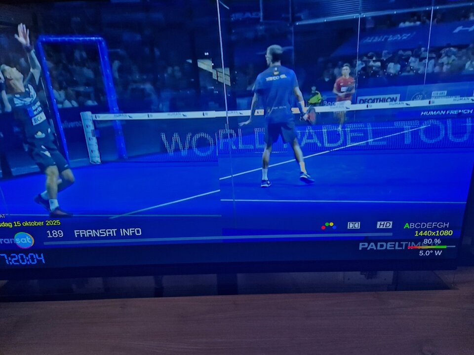

  1. De Franse zenders heb ik ook op 5W FTA. Graag zou ik de commerciele Vlaamse zenders wel eens willen kunnen bekijken. Maar dat gaat niet. Hans
