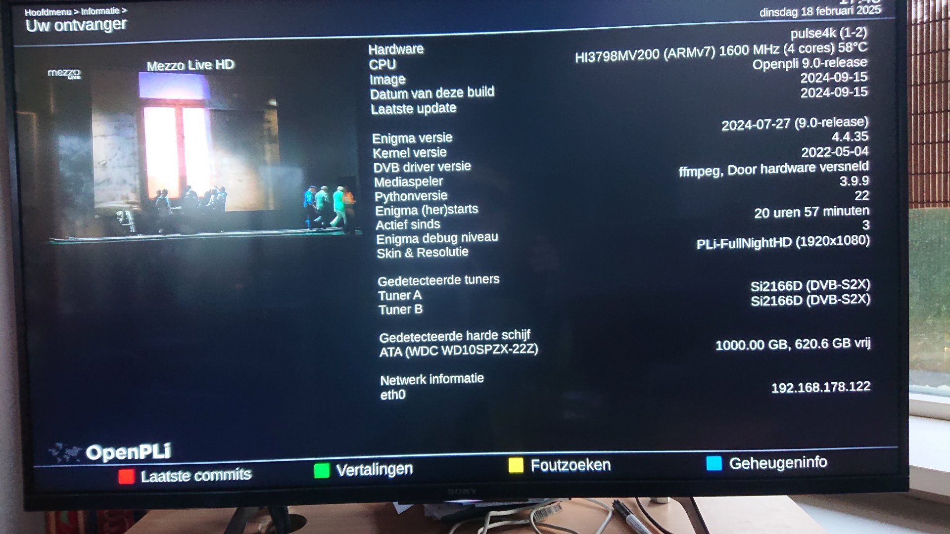

Heb Teambleu 7.5 geprobeerd, maar ondanks dat die stabiel was toch weer terug naar OpenPli. Die vind ik met kop en schouders het mooist en ook handig i.v.m. de info in beeld met zappen met neutrale letters en symbolen. Had nog wel een probleem en dat was het slecht functioneren van het versneld kijken met de HDD. Dit ging zeer lastig, vooral met 16x en hoger. Afhankelijk van zender was dikt zelfs onmogelijk soms. Ik had nog een ander merk HDD en die geplaatst en geformatteerd, maar dat hielp niet. Maar ik ontdekte dat in het expert menu, onder gebruikers instellingen, onderaan "transcoding instellingen" staat (dat is nieuw voor mij, niet eerder gezien met andere boxen). Die stond op 500 kbps-480p- 25fps. Nadat ik 480p naar 720p had gezet was het probleem verholpen. Kan nu op alle snelheden voor en achteruit met de HDD op alle zenders. Nb. mijn HDMI instelling staat op 2160p auto 50-60 Hz.
Dreeke, er hapert bij mij niets nu, alles werkt zoals het moet. Daar ben ik blij mee omdat ik het OpenPli image mooi vind en alle anderen (voor zover gezien) een stuk minder tot lelijk.
Zoals al gemeld OpenPli werkt nu zoals het moet.
Daar heb ik ook naar gekeken, die staat en moet staan op 2190p en auto 50/60 ... dat werkt prima met mijn Sony Bravia. Maar ik heb goed nieuws. Heb nog even gekeken bij de image flashen instellingen en zag dat daar nog wat mogelijkheden. Eerst de keuze tussen Sarthgap builds of Develop builds. Onder deze staan een aantal zip bestanden. Heb nu het bovenste zip bestand onder Sarthgap builds genomen en tot mijn verwondering en groot genoegen is het beeld helemaal in orde. Ook versneld heen en weer door de bestanden op de HDD werkt nu prima ( was ook beroerd). Wel allemaal bedankt voor de suggesties en aanbevelingen/opmerkingen.
