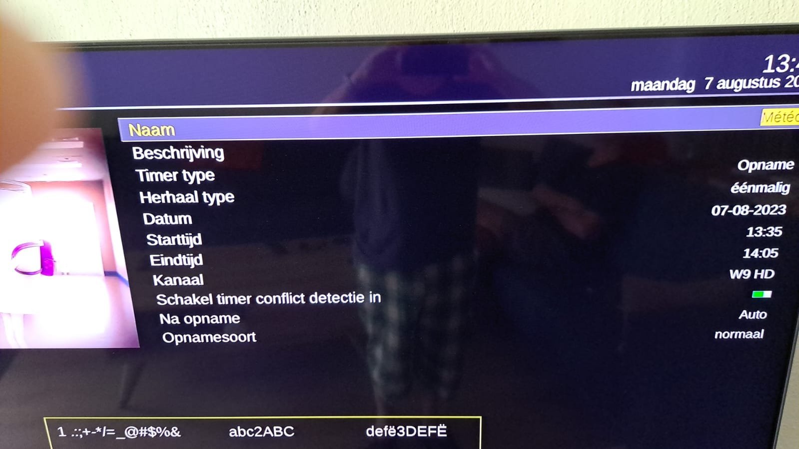

@tonski, Ondanks mijn leeftijd kan ik nog goed zien en heb nergens een bril voor nodig. Ik heb het hele menu meerdere malen uitgespit maar kom locatie niet tegen.
Nee, geen GUI herstart gedaan, kom dit nergens tegen in het menu. Alles wat ik tegenkom in het gehele menu is "GUI instellingen" met daar in: 1- Display skin 2- Gebruikersinterface 3- GUI skin 4- Taal 5- Tijdzone
@ the boyk, Dat heb ik bij al mijn Vu+ ontvangers gedaan, dus staat bij mij op Expert.
Voor degene die vroeg welke image ik gebruik, dit Open PLi. @ John van Dreumel, Ik heb gekeken in Open Webif en dit ziet er prima uit, alle mappen staan erin, zoals Diverse, Film, etc.
Ik ben begonnen met Vu+ daarna Vu Duo 2 en nu Vu+ Duo 4K SE en daar kon wat ik wil, ik heb in al die jaren nooit problemen gehad en daar stond dus locatie er wel bij. Misschien hebben ze het bewust weggelaten en kan je opnames pas na opname verplaatsen naar juiste map.
@bellejt, en@ Tonski. Het is nu net dit wat bij mij ontbreekt: Lokatie: /media/hdd/movie/ Ik ga mij er morgen nog eens in verdiepen, moet toch ergens te vinden zijn.
Dat doe ik ook zo. Maar omdat de zin HDD/Media niet in Timerinvoer staat, en ik daar alleen de groene toets "Opslaan" kan indrukken komt alles wat ik opneem in de HDD map, maar niet in de map Krimi voor bijv. Tatort en moet ik het handmatig met de groene toets verplaatsen.
Goede Morgen allen, Vanaf het moment dat Vu Plus uitkwam altijd dit merk gekocht en ben er zeer tevreden over. Nu heb ik toch een "probleem" met mijn nieuwste Vu Plus, een Vu Plus Duo 4kSE. Ik maak veel opnames via de EPG en dat ging altijd goed, maar er ontbreekt iets., als ik bijv. Tatort wil opnemen, wil ik dit gelijk in de map Krimi hebben. Ik heb meerdere mappen zoals Diverse, Docu, Detectives, etc. Nu is het zo, dat ik het volgende doe: EPG openen dan gele toets drukken, Ga naar programma wat ik wil opnemen en de groene toets indrukken. Je staat dan in Timer invoer en daar ontbreekt een zin bijna onderaan. Rechts in beeld moet daar HDD/Media staan en vandaar kan je met de cirkeltoets op > naar bijv. HDD/Media/ Krimi gaan en dan komt de opname in de goede map. Opnemen kan ik nog wel maar dan moet ik Tatort handmatig verplaatsen naar de juiste map en zo is het met alle opnames. Wie heeft de oplossing voor dit euvel?, graag in Jip en Janneke taal want ik word al wat ouder. Bij voorbaat dank.
