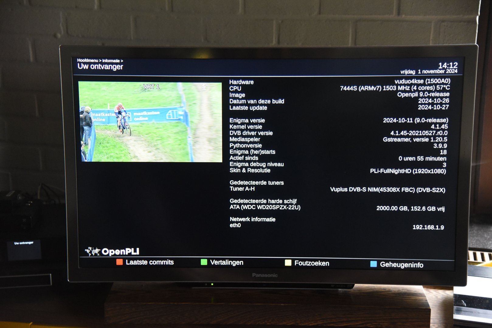

  7. Ik denk dat ik nog een oude CI module liggen heb maar ik weet niet of die nog past in mijn VU+ Duo. Bovendien heb ik vorig jaar een tijdlang wel naar Stingray Classic kunnen kijken (minstens 1 maand) en met mijn Basic Light abonnement. En dus zonder CI module maar met de kaart rechtstreeks in de sleuf.

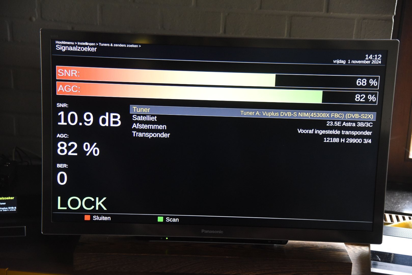

  9. Omdat ze van TVV niets lieten horen heb ik vrijdag nogmaals gebeld naar TVV. Ondertussen had ik ook reeds gemerkt dat ik sommige basic zenders wel kan ontvangen en andere niet. De operator van TVV vroeg aan de telefoon om eens na te gaan welke zenders wel en welke niet terwijl hij aan de telefoon was. Hij stelde zelf vast dat er geen aanwijsbare reden was. Hij zou contact opnemen met hun technische dienst en terugbellen. Hij belde terug met de boodschap dat ik een fastscan van TVV moest doen. Maar die heb ik al vele malen gedaan en zonder resultaat. Hijzou verder laten zoeken en iets laten weten. Afwachten dus want blijkbaar weten ze het daar ook niet.

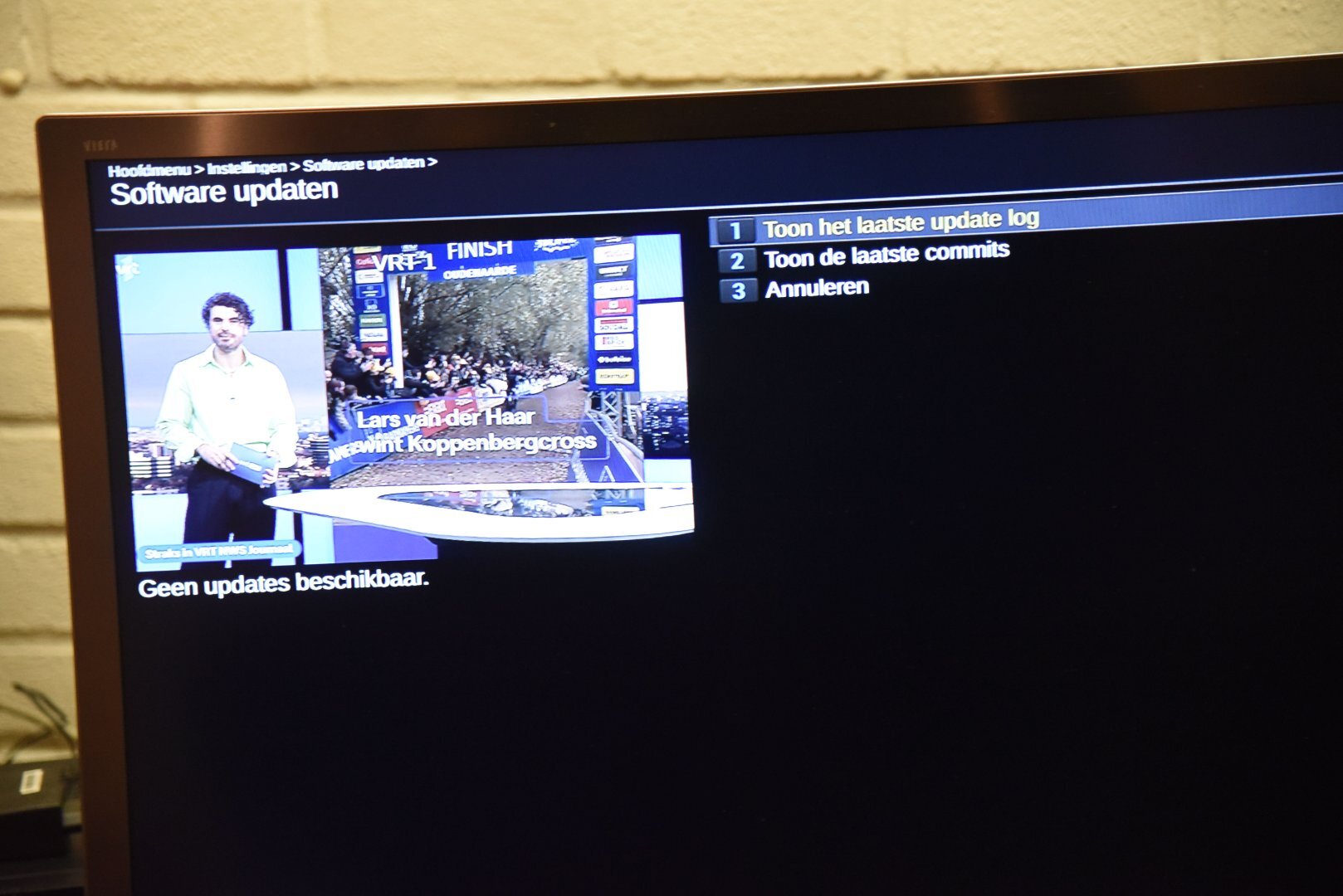

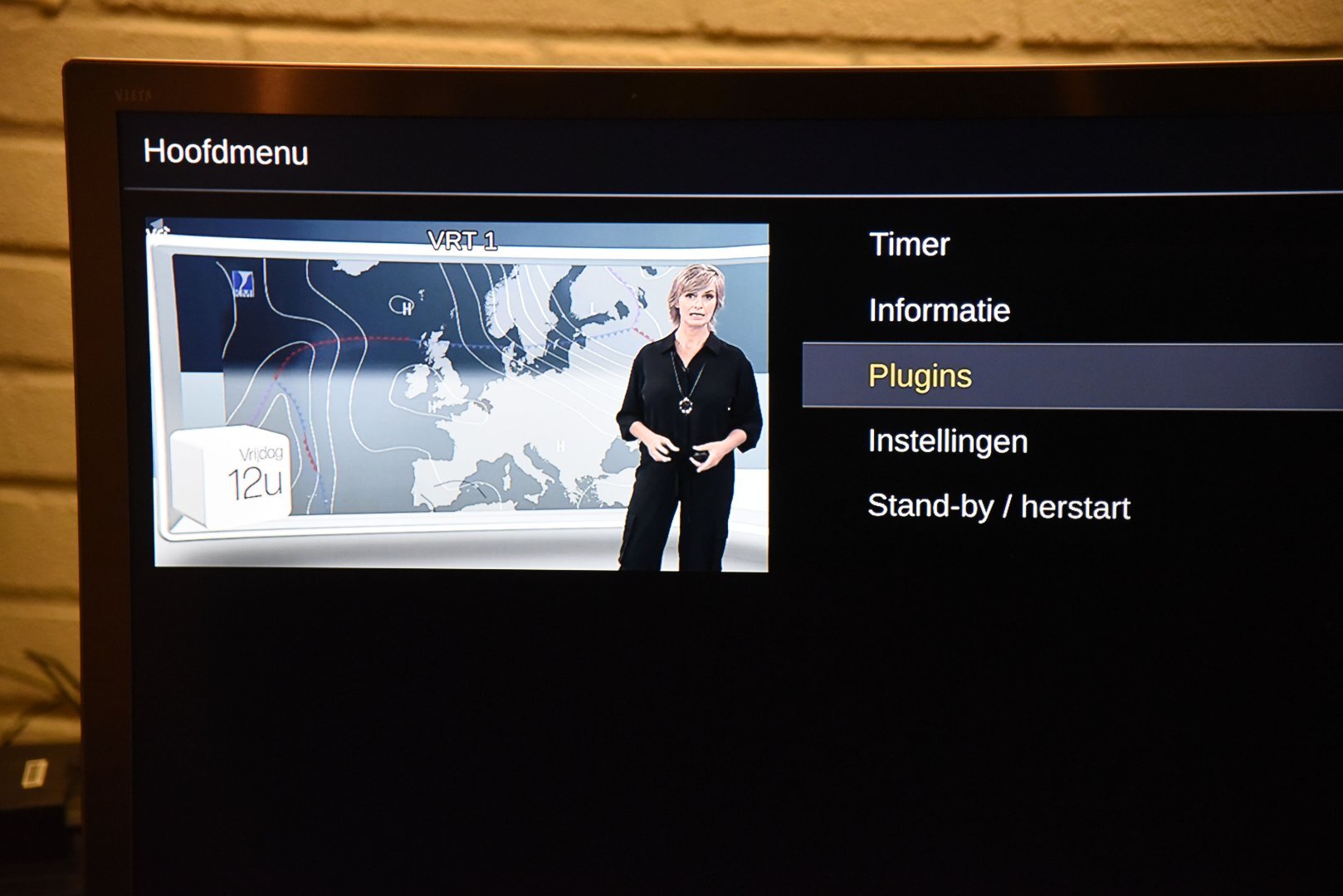

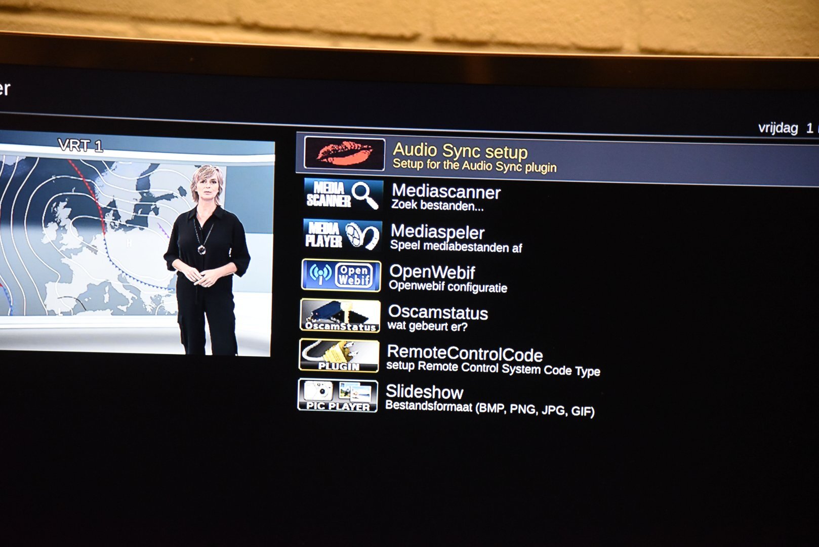

  10. Ik heb in de menus wat rondgezocht maar tot nu vind ik niets over block-emm-u of PBM nummers. Ik zal morgen nog wat verder zoeken. Ondertussen heb ik al een sotware-update gedaan en de zenderlijst vernieuwd. Ik heb ook nog eens naar TVV gebeld en ze zouden een ticket opmaken om dit na te kijken en mij per e-mail op de hoogte houden. Schijnt wel vaker voor te komen?
  11. Oscam is actief maar bij de details zie ik nergens iets over EMMks Ik heb ook herstarten van Oscam gedaan maar zonder resultaat.

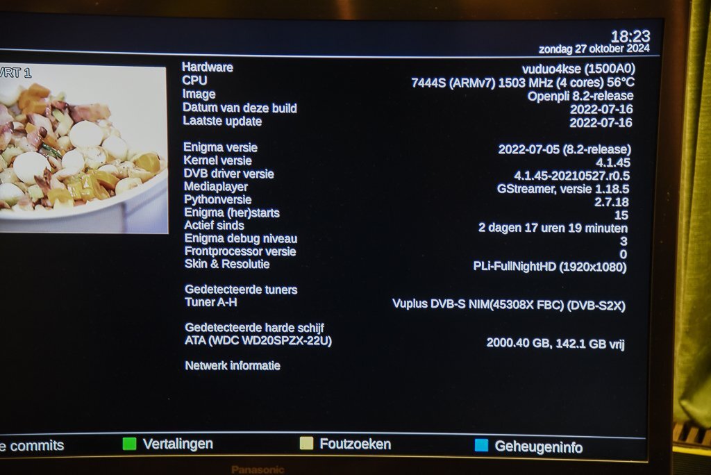

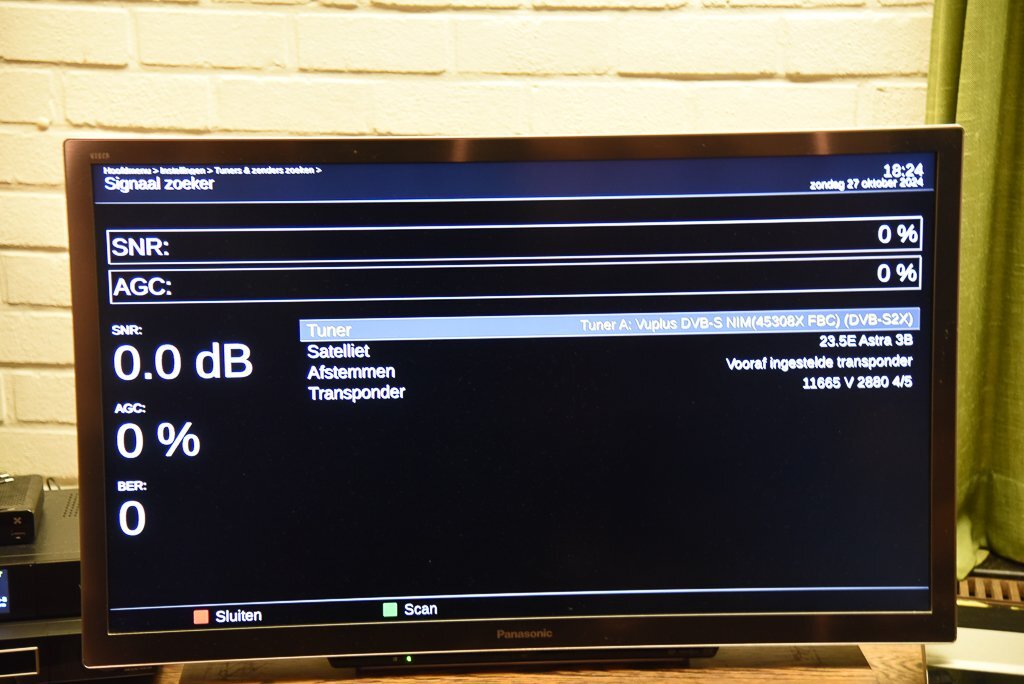

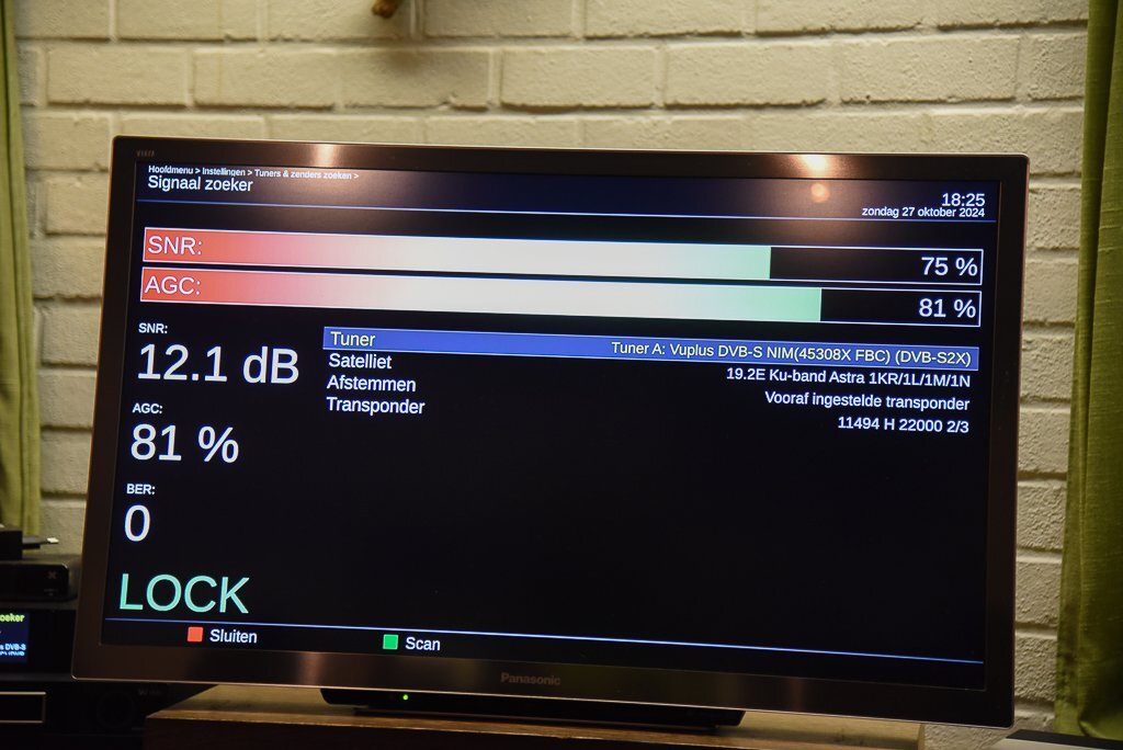

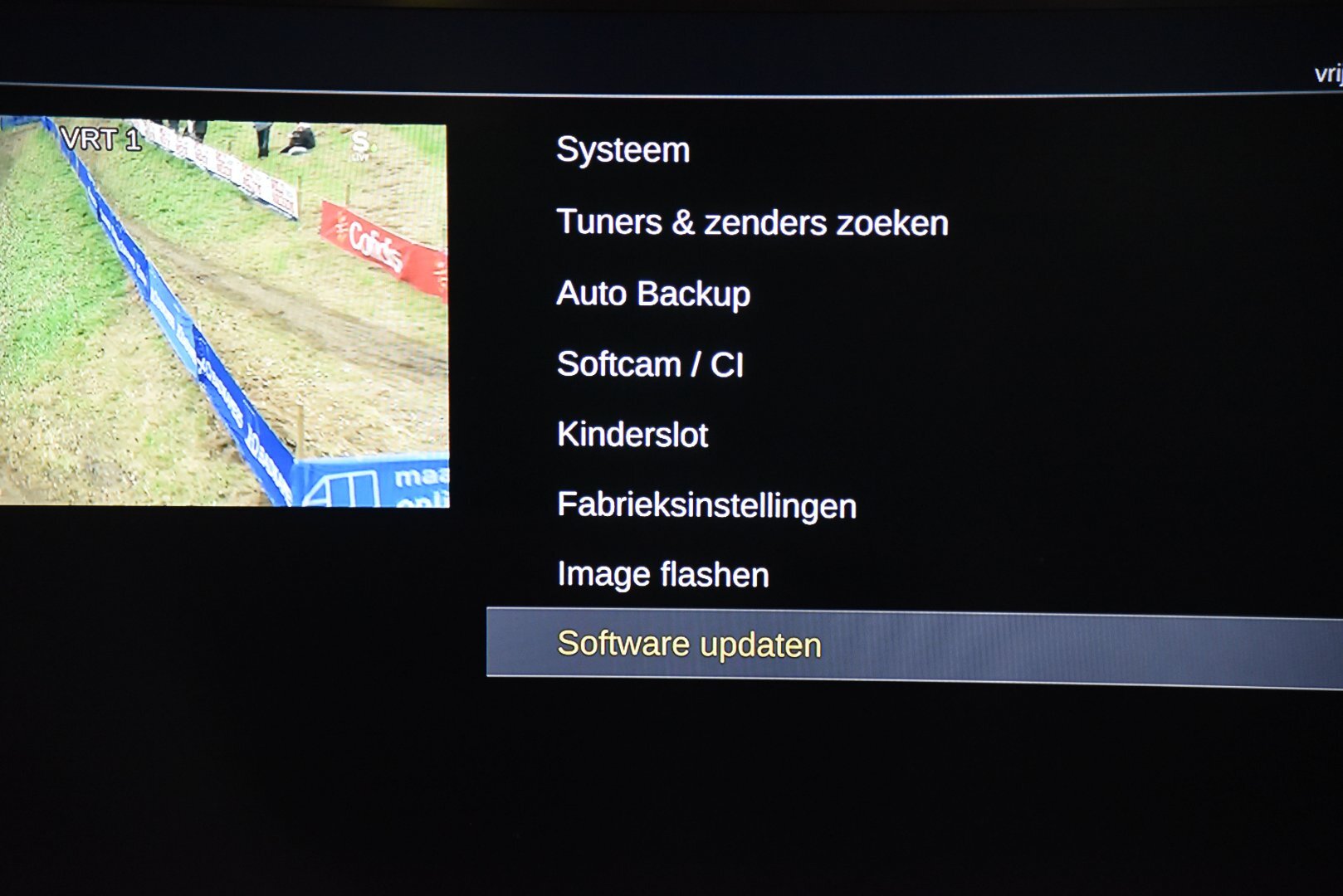

  13. Bedankt voor de info. De smartcard update moet gebeurd zijn door TVV zelf nadat ik ze opgebeld had. Ik had geen beeld op geen enkele post van TVV meer. Ik moest de box en TV laten aanstaan en na een uurtje werkte alles opnieuw. Alleen zonder upgrade van het zenderpakket. De kaart zal wel OK zijn maar waarschijnlijk dient er nog iets te gebeuren in de VU+ instellingen. Ik zie de zenders wel maar ik krijg een foutmelding als ik ze wil bekijken (net hetzelfde als met mijn lager abonnement).
