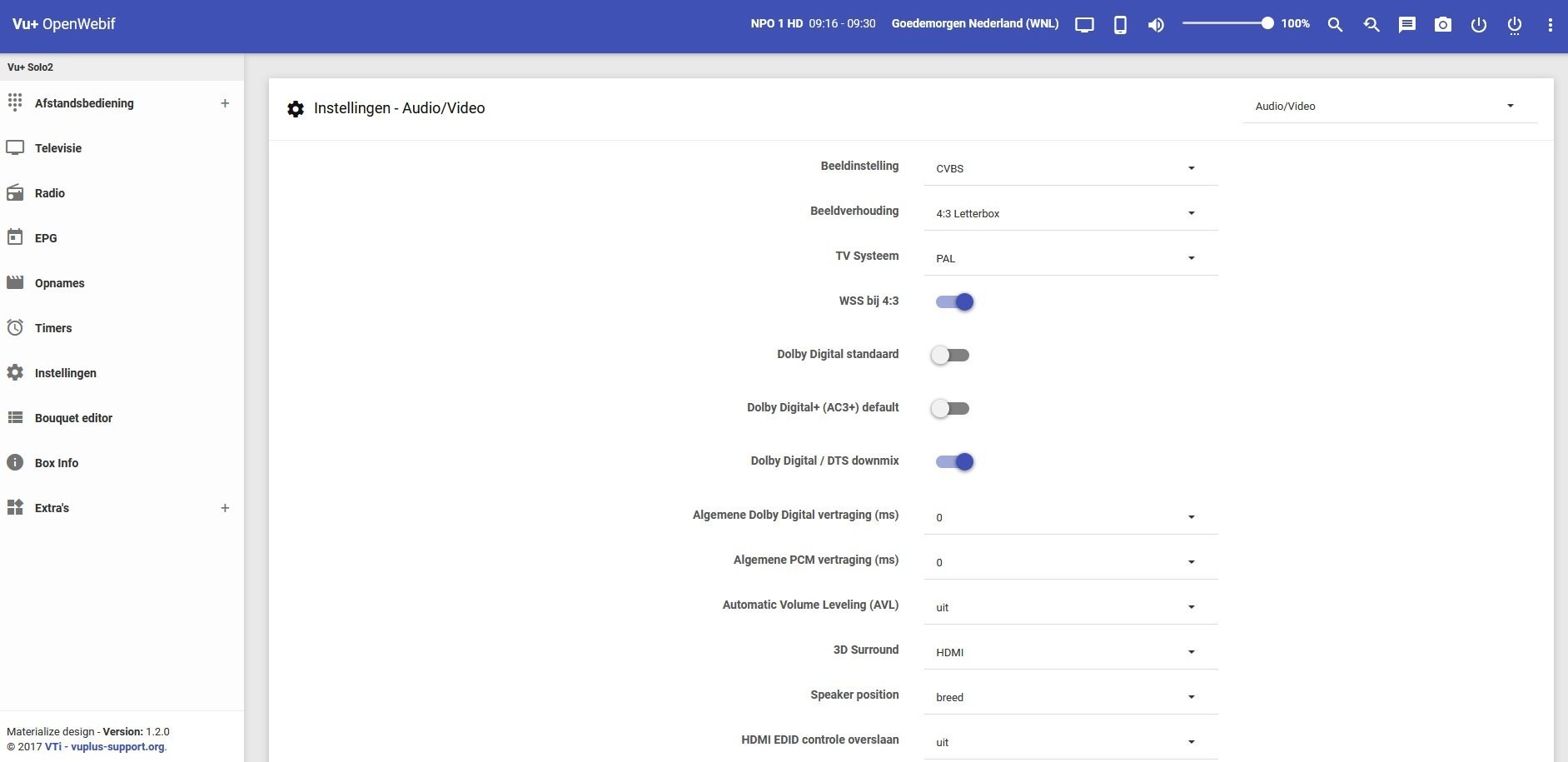

  4. Sinds gisteravond lukt het opeens niet meer om op te nemen met de Vu+ Solo2. Ik krijg in de mededelingenbalk van de zenders als ik op OK druk de mededeling "not detected softcam" te zien. De tijd wordt wel goed weergegeven, net zoals welk programma er op dat moment te zien moet zijn. Ook heb ik gewoon positieve getallen bij de signaalsterkte (tussen de 78 en 86%). Ik heb niet aan de schotel gezeten en de schotel is ook niet verschoven. De schotel heeft vrij zicht. Ik heb in de softwarebeheer gekeken en er is wel gewoon een softcam geïnstalleerd (OScam 1.20 Rev: 11603 (update). Herstarten lost niets op. Kan iemand mij misschien vertellen wat dit probleem veroorzaakt?

  9. Ik probeer ook de hele tijd op de Zoom knop te drukken, maar die doet helemaal niets!
  10. Dan zou ik niet weten of ik het kan oplossen, want sommige opties staan in grijs en zijn niet te veranderen
  11. Ik heb exact dezelfde instellingen staan, behalve de Modus en de eerste 2 Dolby Digital settings
  12. Dat is nou juist het probleem: ik kan niets in de VU en de TV vinden over overscan.
  13. Dan zou ik dus een nieuw image moeten installeren in plaats van het vti image wat ik nu op de solo2 heb staan?
  14. Waar kan ik dat vinden en is het aanpassen erg gemakkelijk om te doen?
  15. @jeevanhoofWelke instelling moet ik op normaal zetten? @bellejtStaat openvix standaard onder mijn applicaties op de solo? Of moet ik hem eerst downloaden en installeren? Zou het kunnen zijn dat ik bij de installatie van de laatste image een verkeerde beeldinstelling heb gekozen (geen 1080i maar iets anders)? Ik weet het niet meer wat ik heb geselecteerd en heb eigenlijk niet zo veel zin om de image weer op nieuwe te installeren.
