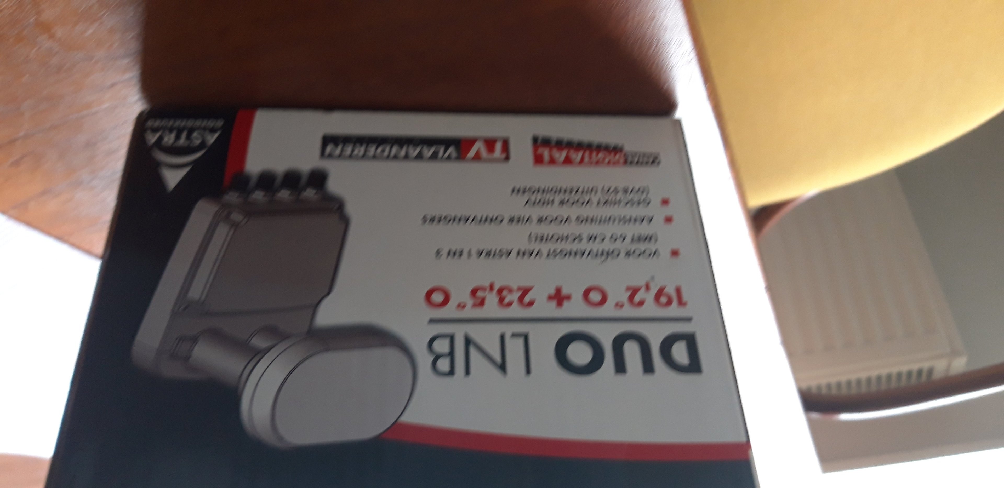

  9. Had ik hm dan in de 23,5 moeten zetten? En voor de buitenlandse zenders de 19.2 moeten draaien? Of snap ik er niks van
  10. Ok. Snap jouw antwoord. Toch snap ik dan niet het volgende. Had in verleden met dubbele kop storing ned 1,3 en veronica. Niet op andere ned zenders. Advies was om de kop een beetje te draaien. En dat had succes. Ter info Hij zat wel in houder 19,2. Is astra 1 vlgs mij
  11. Ik sprak iemand die me zei dat hij via 1 kop alle nederlandse zenders kan ontvangen via astra 3. Ik ben altijd in de veronderstelling geweest dat je voor ontvangst alle ned zenders dubbele kop moet hebben. 1 voor astra 3 en 1 voor astra 1. Kan iemand mij hierop antwoord geven. Want alles via 1 kop ontvangen lijkt me wel wat gemakkelijker

  13. Heb er even een foto van gemaakt. Maar is al enkele jaren oud. En ik dacht: misschien zijn er nu betere. Vandaar de vraag. En zoveel kosten die koppen ook niet.
