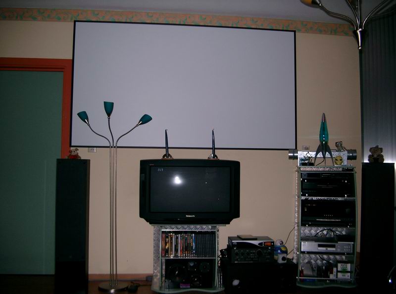

Gast Geplaatst: 27 april 2004 Geplaatst: 27 april 2004 Ik heb ook de eerste paar weken op een witte latex muur gekeken en das goed te doen <img src="/ubbthreads/images/graemlins/smile.gif" alt="" /> Heb inmiddels een echt scherm 2.30X1.40m <img src="/ubbthreads/images/graemlins/grin.gif" alt="" /> Het grootste verschil is het contrast, kleur, scherpte is duidelijk beter <img src="/ubbthreads/images/graemlins/xyxthumbs.gif" alt="" /> maar dat zie je pas als gaat vergelijken <img src="/ubbthreads/images/graemlins/loep.gif" alt="" />

Gast Geplaatst: 9 mei 2004 Geplaatst: 9 mei 2004 Ik bedoel ermee te zeggen dat je geen speciale verf hoef te gebruiken ik had gewoon een witte structuur muur en is goed om naar te kijken. Maar zoals met elke hobby wil ju toch meer,beter,en de beste resultaat horen en zien <img src="/ubbthreads/images/graemlins/cool.gif" alt="" /> dus dan kom je al gauw op een inderdaat goed scherm <img src="/ubbthreads/images/graemlins/grin.gif" alt="" /> kost wat maar zeker de moeite waard. En dat krom trekken licht aan de constructie van het scherm ik heb het doek op een houte constructie gespannen dus niks krimpen, uitzetten, of krullen <img src="/ubbthreads/images/graemlins/biggthumpup.gif" alt="" />
