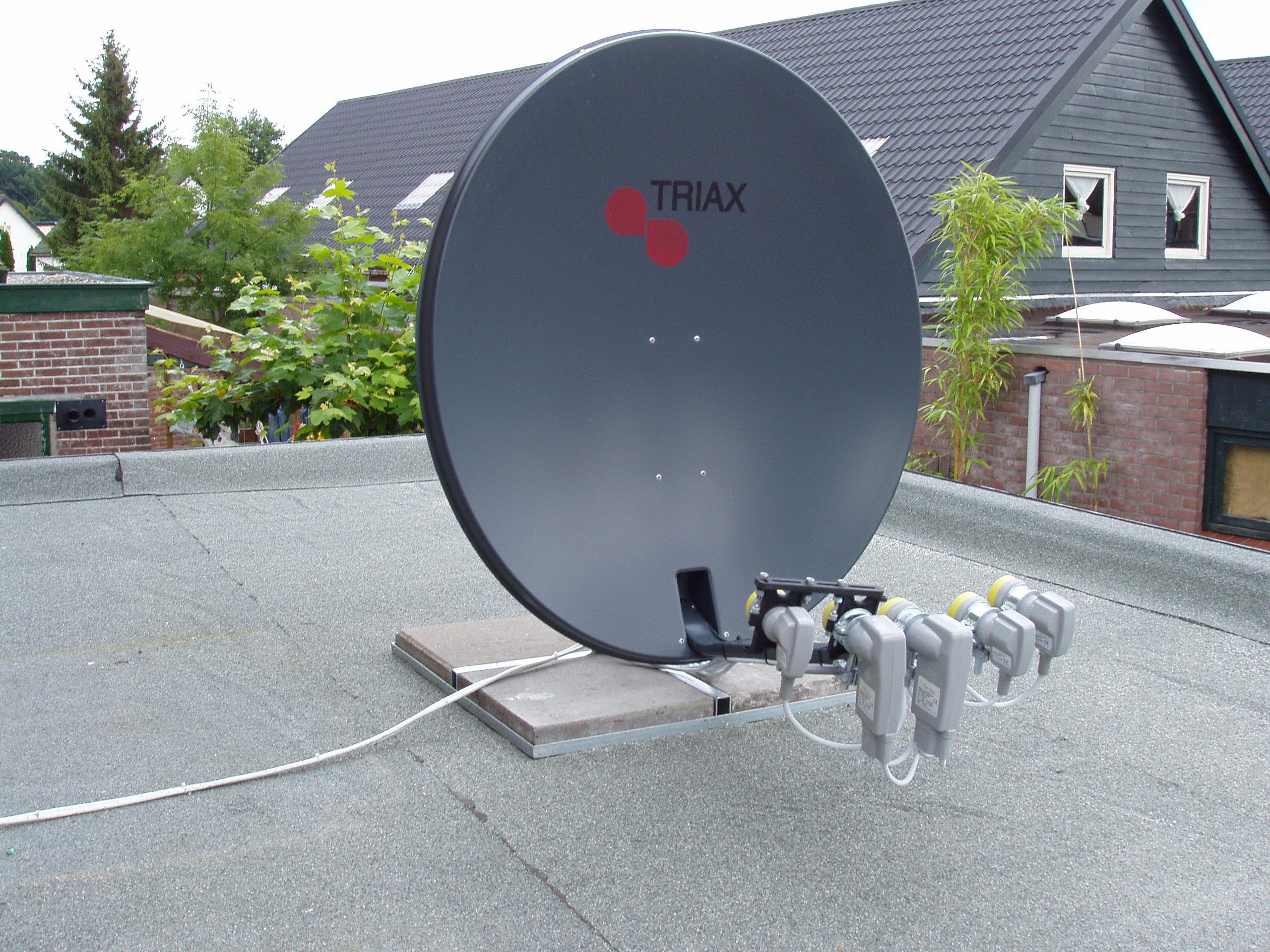

hierbij een fotootje van mijn triax 88cm.
Ideaal zo'n beugel, alleen jammer dat ze ze niet verkopen met 5 beugeltjes erop daardoor moest ik alsnog een kunstof beugel monteren voor de astra 2.
Ontvangst op de echostar en philips alles boven de 80%.
Nog geen echte regen meegemaakt dus de tijd zal leren of het goed blijft gaan.
groeten Branco <img src="/ubbthreads/images/graemlins/xyxthumbs.gif" alt="" />

Prachtige foto...dank voor de moeite!
Ik kan de houder niet helemaal goed zien maar ik denk dat als je twee universele houders aan de duo houder van triax hangt (bevestigen aan de middelste 2 lnb's ) je ook er 2 sats dwz astra 2 en Sirius erbij kunt krijgen.....

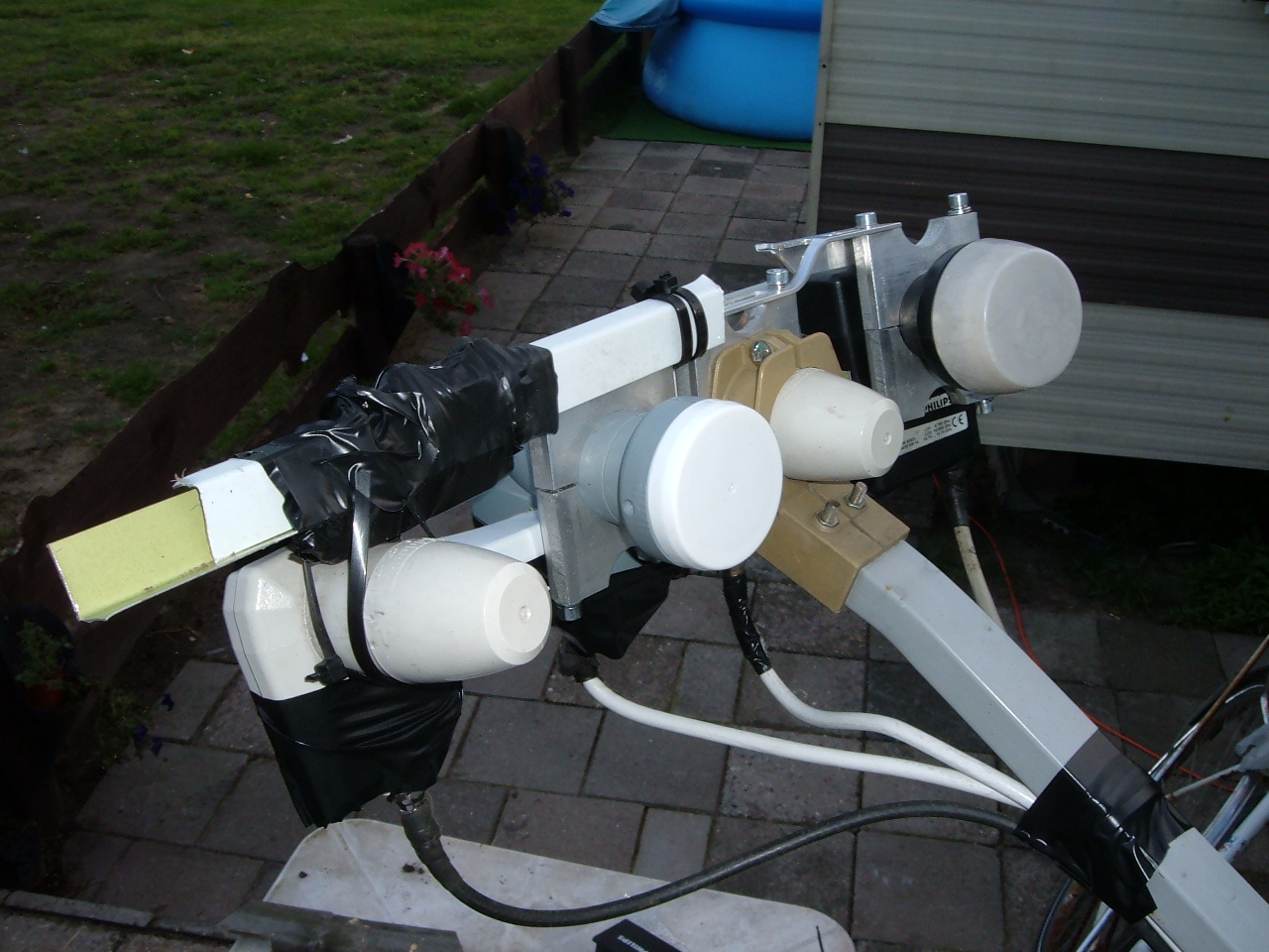

Ben ff op vakantie geweest en ben op de camping aan het prutsen geweest met mijn merkloze schoteltje. kreeg de 5e (Thor) erniet bij maar heb met tyre raps en plakband al een paar aardige regenbuitjes meegemaakt.van links naar rechts
Astra 2
Astra 19
Hotbird
Sirius

Helaas, een visiosat met 5 lnb's heeft ook nadelen. Windkracht 9 bij mij in Delfzijl. Zie mijn weerstation
op http://members.home.nl/meter/
Arm met 5 Lnb's te zwaar voorde kunststofconstructie van de schotel.
Mijn 2e visiosat die op deze manier onbruikbaar wordt en niet meer te repareren is.
Ik ga nu toch eens nadenken over de aanschaf van een wavefrontier
