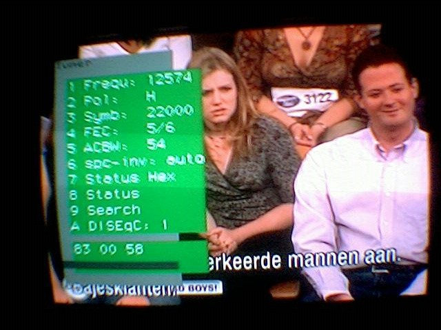

Timm1983 Geplaatst: 21 mei 2004 Geplaatst: 21 mei 2004 Hallo Lombak, In bijlage zie je hoe sterk mijn signaal is op SBS6, misschien kan je het eens vergelijken. Menu (blauwe knop) - 6 Tuner Succes <img src="/ubbthreads/images/graemlins/xyxthumbs.gif" alt="" /> <img src="/ubbthreads/images/graemlins/wink.gif" alt="" /> Timm1983 Admin: Dit account is ontoegankelijk gemaakt vanwege het gebruik van een niet-bestaand email adres met talloze aflever foutmeldingen tot gevolg. Het lid reageerde niet op het verzoek dit te wijzigen.
satpeer Geplaatst: 21 mei 2004 Geplaatst: 21 mei 2004 O.K. Timm je hebt een perfecte signaalsterkte maar er zijn 2 type's tunerprinten in de nokia . Heb je een kort tunerblik dan kan je alles hebben aan sterkte,maar heb je een lang tunerblik dan moet je meestal je signaal dempen. gr satpeer [color:"red"] Ik wist het wel........, tot dat ik het ook niet meer zag zitten !!!!
