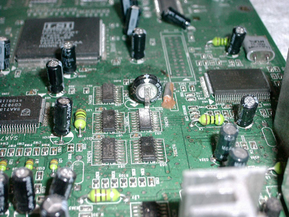

gerrit B Geplaatst: 30 mei 2004 Geplaatst: 30 mei 2004 Steven, Op de hoofdprint zit een accu (deze staat rechtop en is bij mij zwart) maak deze even los. Hierdoor wordt op e.o.a. manier de software geheel gereset. probeer dan je ontvanger op te starten met de S ingedrukt. Je zult zien dat de ontvanger dan 1 keer via de oude vertrouwde manier opstart en soms heb je het geluk dat je er dan toch de software weer goed in kunt zetten. Het is mij met 1 ontvanger gelukt de andere (voor een meneer uit enschede) werkt nog steeds niet suc6 gerrit B zondag? nee dan kan ik niet dan ben ik vissen
Gast Geplaatst: 1 juni 2004 Geplaatst: 1 juni 2004 Hoi Gerrit, Ik ga het zo snel mogelijk proberen!! Je hoort van me. Grtz. Steven
Gast Geplaatst: 1 juni 2004 Geplaatst: 1 juni 2004 @Gerrit, Hier even een foto voor de zekerheid, want ik moet hem van het moederboard los solderen.......klopt dat??? Grtz, Steven
