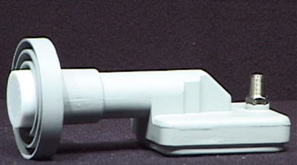

dat klopt je hebt een prime focus lnbf nodig,verkrijgbaar in de USA, maar in nederland????zie google en type: prime focus lnbf en je ziet de afbeelding <img src="/ubbthreads/images/graemlins/xyxthumbs.gif" alt="" />

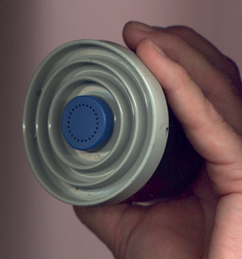

Zoek een feed met een f/d van 0,4 en schroef daar bv een invacom flens lnb op.
Bijgevoegd een plaatje van zo'n feed.
Van Chapparal zijn er prima feeds te koop voor prime focus bordjes. Echter niet goedkoop helaas. Of ze er voor de KU ook met verstelbare scalarringen zijn zodat je het spul ook goed op jouw schotel kan afstellen weet ik niet, maar het zal best.
Hierop inderdaad een universele LNB schroeven en klaar is klara.

zo zou de lnbf er uit moeten zien,alleen jammer ik kan in nederland geen leverancier vinden... google:pansat 7700
