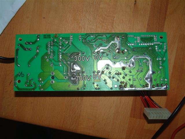

SatDonkey Geplaatst: 28 augustus 2004 Geplaatst: 28 augustus 2004 Ik ga maar even hier verder. ik ben ook met een echostar 9800 bezig, heb er eentje met een lange voeding. Ik ben aan het meten geweest op die grote trafo in het midden, de ene kant meet ik 300 V, aan de andere kant 0 V. ik eh het fototje bijgevoegd. Is dat trafotje stuk (of net hoe zoon ding heet) en zijn die ergens aan te komen??
