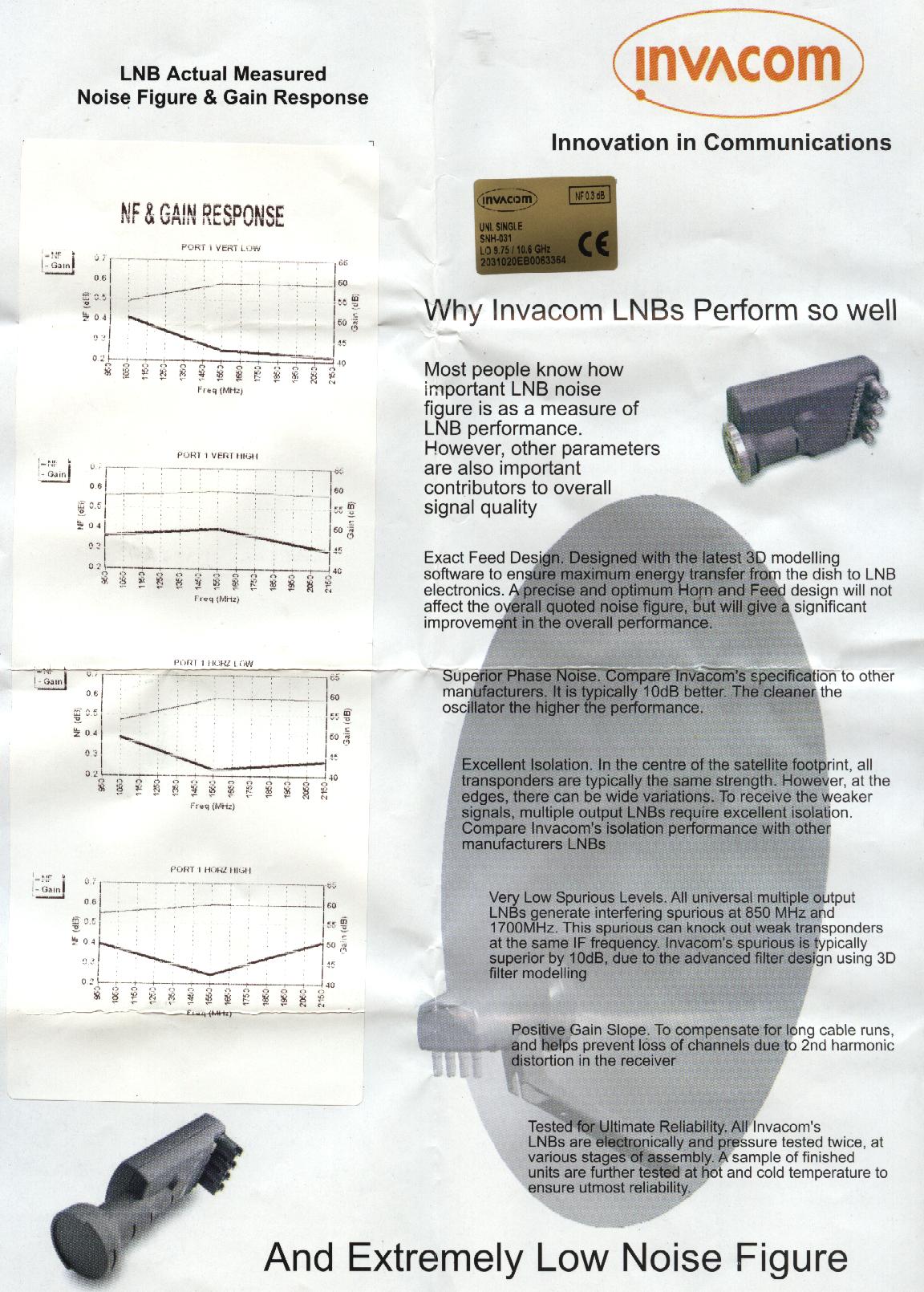

Ik heb altijd geleerd dat je hooguit de uitspraak kunt doen: "Deze LNB geeft op frequentie X, bij Temperatuur Y een versterking van {getal}db"
en nooit "Deze LNB geeft een versterking van {getal}db"
Dit aangezien de Frequentie en de temperatuur ook invloed op de versterking hebben (een LNB of andere ontvangstinrichting kan hooguit optimaal zijn voor een of enkele frequentie(s) NOOIT voor een heel spectrum!)
Dus het kan heeeeel goed kloppen dat menigeen 0,6 db LNB beter werkt dan een 0,3 db (Afhankelijk van op welke frequentie deze waarde wordt gemeten... die 0,3db KAN hij wel, maar niet in de Sat-frequentieband <img src="/ubbthreads/images/graemlins/xyxthumbs.gif" alt="" /> )

Idd leuke cijfers, maar er staat niets over oscillator-drift en oscillator-nauwkeurigheid. Ik heb een Invacom, maar merk dat ik de TP's op de ontvanger zo'n 4 MHz hoger moet instellen dan volgens de listing. Pas dan komen ze optimaal binnen.
Nog iets: faseruis en fasestabiliteit. Over de faseruis wordt alleen gezegd dat ie 10dB beter is dan de concurrentie. Vaag... Met name het faseruisgetal maakt het verschil tussen consumer LNB's en die voor de professionele markt.
Desondanks ben ik tevreden met mijn LNB. Ik heb nl. niet het gevoel dat ik iets mis <img src="/ubbthreads/images/graemlins/wink.gif" alt="" />
