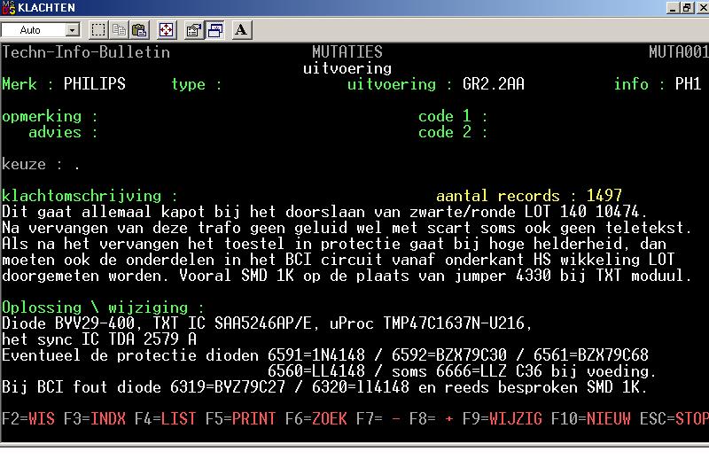

In de bijlage een hele lange lijst, wat zoal defect kan gaan..
Bij jou was het een ander type lijntrafo, dus zal er wel wat minder van die lijst nodig zijn.
Begin maar eens met het diode lijstje

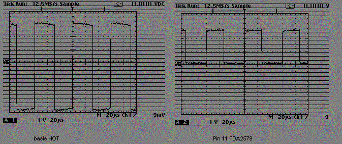

de 1,5nF vervangen,alle diodes gechecked en de scoop op de basis van de HOT gehad.zie foto.
ik kan me nu vaag herinneren dat zekering 1534 kapot was.maar zeker weet ik het niet meer <img src="/ubbthreads/images/graemlins/frown.gif" alt="" />
is het signaal op de HOT en IC goed?wat kan ik nog meer checken?
