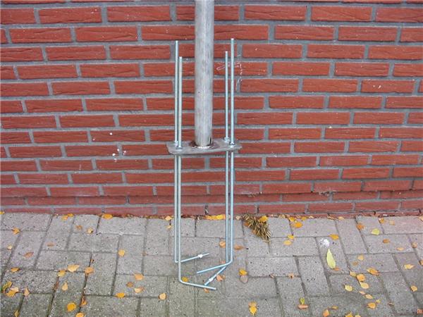

Gast Geplaatst: 5 juni 2004 Geplaatst: 5 juni 2004 als je boven die betonblok rond de paal nog vier zware silex tegels (met die witte keitjes) legt is het mooi afgewerkt en zal hij zeker loodrecht blijven staan. de vier binnenste hoeken schuin afdoen met een slijpschijf en je kunt ze tegen mekaar metselen. hier moet er een zware Jonsa aan hangen, het geheel staat zo'n 2.5 meter boven de grond. het onderste stuk van de paal (diam 10 cm) zit ongeveer een meter in de grond, volgegoten met beton, met daarboven een tuinpaal van 6 cm dikte. zoals hierboven staat zeker vermijden dat de paal gaat ronddraaien in het gat na verloop van tijd, bv. door een paar staven dwars door de paal te steken. en dan maar hopen dat de buren ook niet aan het bouwen slaan... bij mij begint buurman op een meter van de schotel een afdak te improviseren om aan ouwe jeeps te sleutelen. de golfplaten komen net boven de onderkant van de schotel. met de elevatie heb ik er net geen last van. maar goed, ieder zijn hobby <img src="/ubbthreads/images/graemlins/xyxthumbs.gif" alt="" />

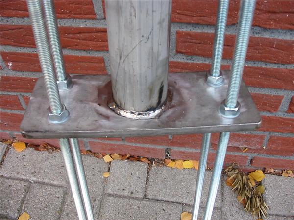

goto Geplaatst: 5 juni 2004 Geplaatst: 5 juni 2004 Paar voorbeelden hoe het zou kunnen. succes. compu's leuke dingen,had ik er maar meer verstand van.
goto Geplaatst: 5 juni 2004 Geplaatst: 5 juni 2004 closeup. compu's leuke dingen,had ik er maar meer verstand van.

prutsie Geplaatst: 6 juni 2004 Geplaatst: 6 juni 2004 Als je de foto's van Goto bekijkt zie je hoe het moet. -Draadstangen in het beton storten -wachten totdat beton hard is -met de moeren de paal waterpas stellen -beton aanstorten zodat de voet en het eerste stuk pijp in het beton staan -wachten totdat beton hard is -schotel monteren. Als ik goed kijk lijkt de pijp die Goto heeft gebruikt van RVS. Dat lijkt me een beetje erg overdreven (vooral overderven duur), een stuk gegalvaniseerde duimse gaspijp moet ook goed genoeg zijn. groeten, Peter. Niet gehinderd door enige vorm van technische kennis zet ik onbevangen overal mijn schroevendraaier en soldeerbout in.
goto Geplaatst: 7 juni 2004 Geplaatst: 7 juni 2004 Dat stuk rvs pijp lag op m'n werk in de afvalbak te wachten totdat ik 'm kwam halen. <img src="/ubbthreads/images/graemlins/grin.gif" alt="" /> Had anders ook niet zo'n duur stukje metaal aangeschaft,je weet niet half wat er op grote bedrijven in de afvalbak beland,loop er regelmatig langs om te kijken of er nog iets van m'n gading bij zit. Heb een kennis die lasser is,dus al met al is het gratis geweest. compu's leuke dingen,had ik er maar meer verstand van.

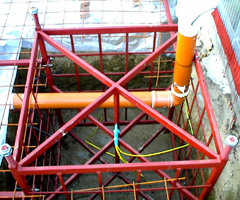

satharry Geplaatst: 7 juni 2004 Geplaatst: 7 juni 2004 Ik heb ook een putje gegraven vorig jaar Hierin zit een constructie en in dat putje zit 2,5 kubiek stortbeton. Klaar voor het grote werk volgend jaar komt hier een mast op met een schotel van 3.10 meter <img src="/ubbthreads/images/graemlins/biggthumpup.gif" alt="" />
