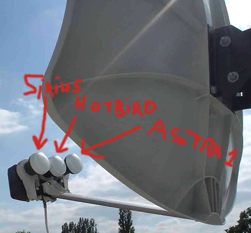

Echt wel, ik heb 5 lnb's in de visiosat hangen met een zelfgemaakte houder, zie foto!
n.b. astra 1 en 2, hotbird, sirius en thor <img src="/ubbthreads/images/graemlins/grin.gif" alt="" /> <img src="/ubbthreads/images/graemlins/grin.gif" alt="" /> <img src="/ubbthreads/images/graemlins/grin.gif" alt="" />

Nee kan niet... het is een Standaard 3-LNB beugel die bij de schotel hoort...die is 13-19-28 graden...als je dan de 13graden op sirius zet wordt dat 5-11-20 graden == OUCH <img src="/ubbthreads/images/graemlins/blush.gif" alt="" />
<img src="/ubbthreads/images/graemlins/loldev.gif" alt="" />
Hij is idd bedoelt voor 13-19-28
Verschuif de beugel voor Astra 2 aan de andere kant dan mikt ie op 13-9=4 graden. Maar nou schijnt die extra beugel juist iets te kort te zijn dus dan moet het wel passen.

@actowa,
Dit is de standaard Visiosat duo-LNB houder met hieraan bevestigd twee universeel LNB duo-houders welke bij de meeste satelliet-shops te koop zijn.

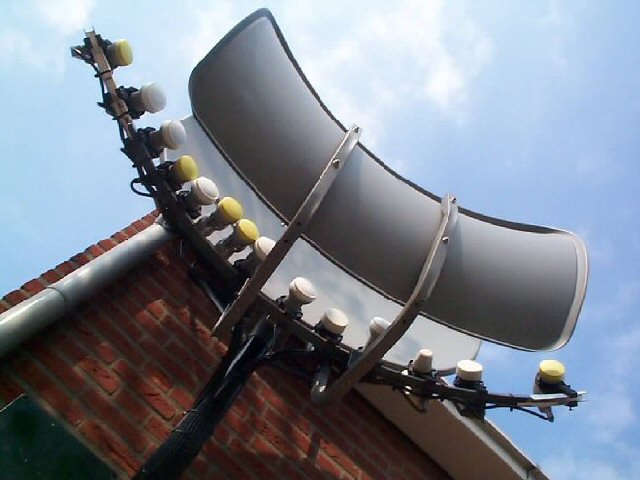

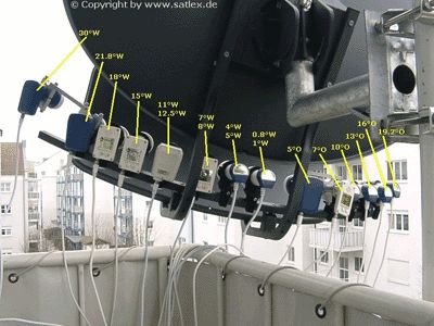

volgen mij wel maar dan zal je wel met een spaun moeten werken omdat er in een monoblock al een diseq zit
vroeger had ik een humax en een beeld van een vrouw nu heb ik een dreambox en een vrouw zonder beeld
volgens deze twee foto's moet het kunnen. De foto's zijn wel niet van mij, maar toch leuk om even te bekijken
( met dank aan de makers )
gr. D.quijote
