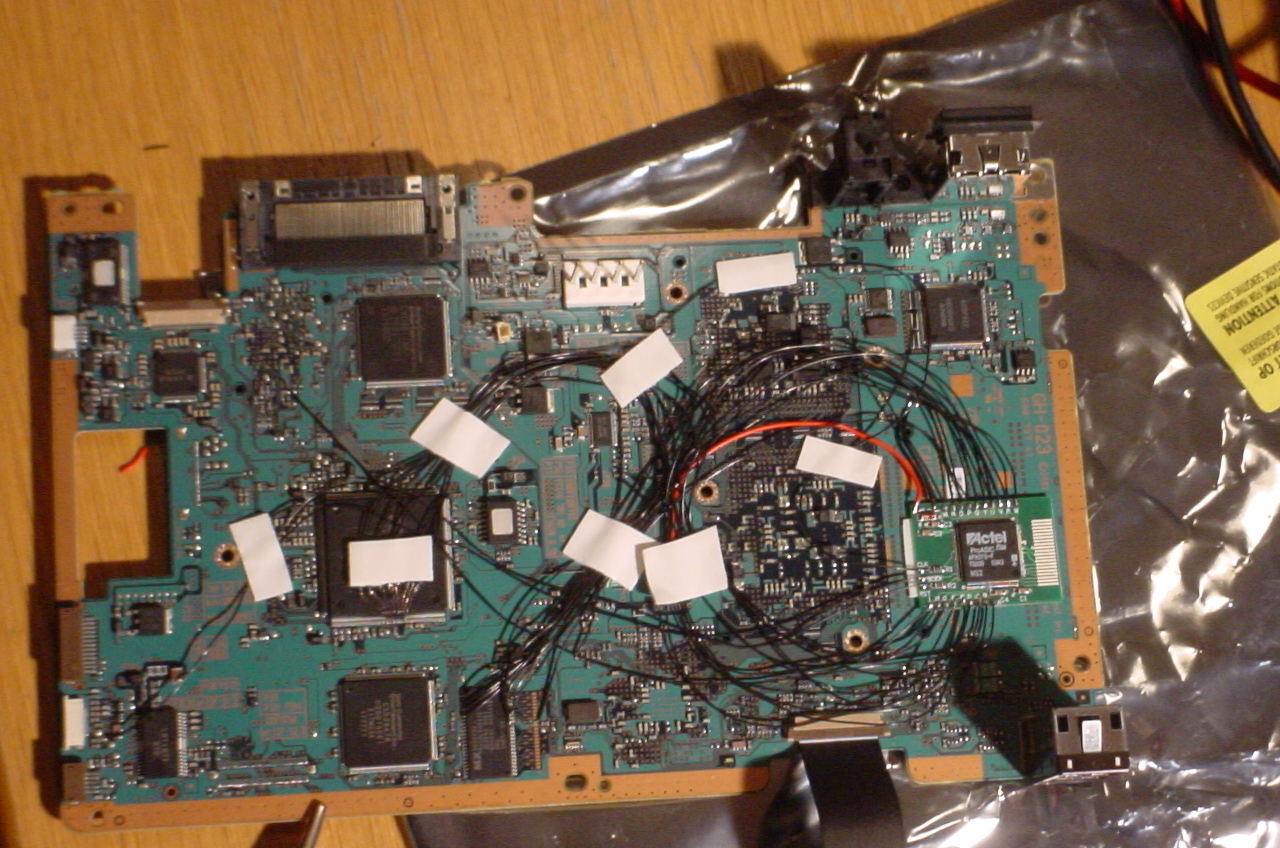

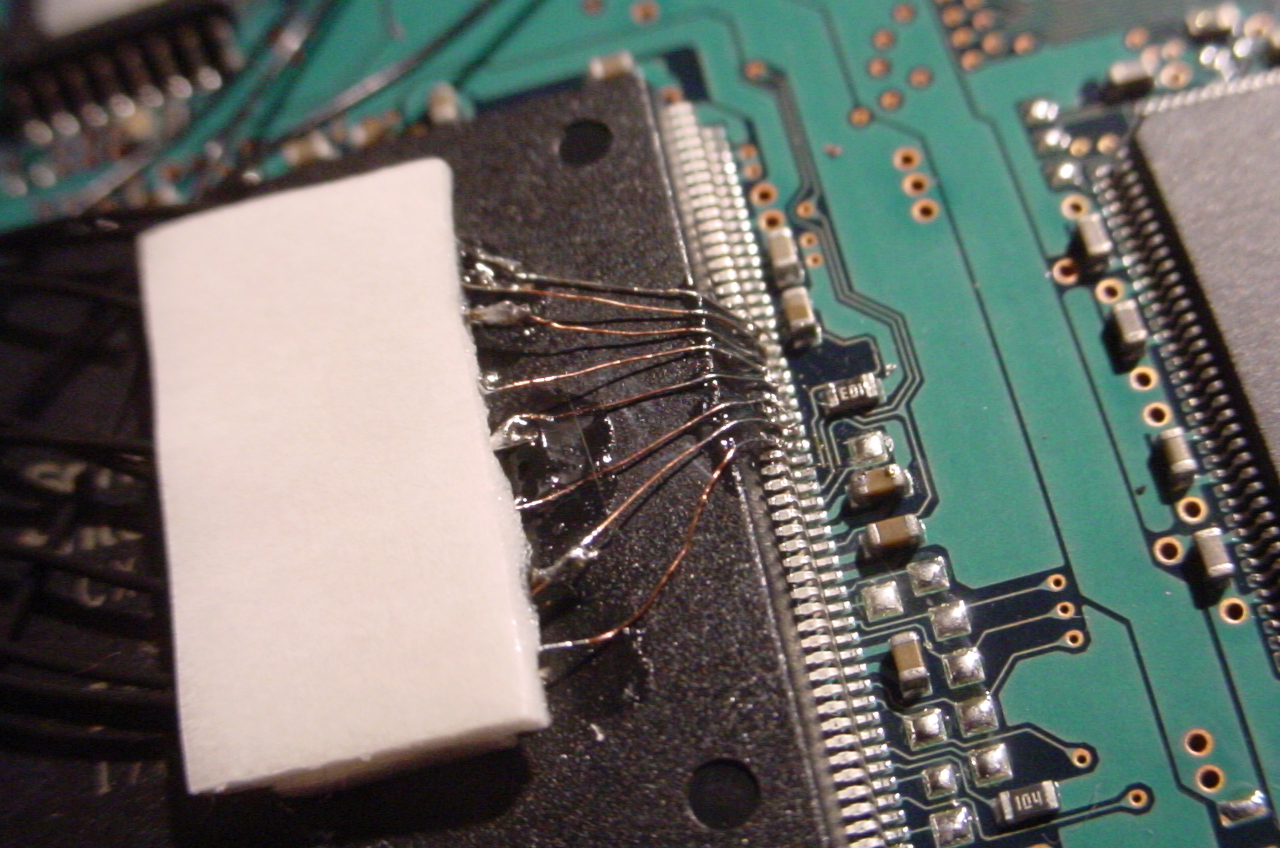

Ok hier een paar fotos van de meest lelijke doch werkende PS2 modificatie op aarde.
Nou dat is niet lelijk pic-o-matic!!.
ik heb een aantal hier gehad ,die de contactvoetjes van de ASIC kapot hadden gemaakt en vol met soldeertin. Ik stond zelf versteld van dat ik het toch gerepareert heb.
Ik heb ook al een paar van die dingen omgebouwd,,ik weet de allereerste nog,,een chip met 44 aansluitingen die je moest solderen,,..
Natuurlijk allemaal van die kleine soldeereilandjes.
Ik ben toen om 11 uur 's avonds begonnen en 's nachts om vier uur klaar ..
En toen nog afwachten of ie het deed ,,maar dat deed ie gelukkig..Maar ik vond het wel afzien hoor..
Nu heb je dan chips met 22 of minder aansluitingen,,toch beter :-)
Ik ben het met het meerendeel eens hier,,Geen Soldeerervaring=niet aan Beginnen ..
En doe je het toch dan heb je wel een redelijke soldeerstation en een smd punt nodig..
Succes :-)
Sorry hoor maar zo bouw ik ze niet om. Bij mij zijn de draadjes nog dunner dan een soldeerlitze vezel. Op de voeding na dan.
PS1 bouw je om met je ogen dicht, toen kwamen de eerste ones waar de bios eruit moest. PS2 met veel losse onderdelen en nu de V8 ev t.m v10 die stellen echt niets voor.
Die kabels die op die foto staan zijn 1000 keer dikker als een printspoortje. <img src="/ubbthreads/images/graemlins/loldev.gif" alt="" />
Maar wederom, laat mij geen spijker in de muur slaan, want dan ziet je muur eruit als een heel telefoonboek in spijkerschrift op je muur. <img src="/ubbthreads/images/graemlins/anoniem.gif" alt="" /> <img src="/ubbthreads/images/graemlins/anoniem.gif" alt="" />
Die draden zijn inderdaad erg dik. Ik had op dat moment geen ander bij de hand, en degene waarvoor ik moest ombouwen had geen geduld, dus gaan die banaan. Maar inderdaad afzien. Als je geen soldeerervaring hebt gaat het onherroepelijk mis. Ook is een goede bout met fijne punt, en dun soldeertin erg belangrijk in dit geval.
