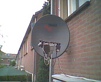

Ik wilde vandaag proberen op m'n 4 in 1 Triax 73 cm breed (Astra 2 - Astra 1 - HB - Sirius) ook nog Thor erbij te zetten , maar dat was toch teveel gevraagd , te weinig signaal .
Tijdens dat werk viel het me op dat de railtjes van de universele dubb. lnb houders (kunststof merk : CHESS), aardig doorbogen , iets waar Satpeer me ooit al voor had gewaarschuwd , dat die dingen bij warm weer gaan "hangen".
Omdat ik toch bezig was heb ik de afstand gemeten van de 2 schroeven tussen de buitenste lnb's (astra 2 / astra 1 26 mm en sirius / HB 36.5 mm) en daarna 2 alu. stripjes met elk 2 gaten op die afstand gemaakt , en die aan de onderzijde van de lnb klemmen gemonteerd .
Het geheel is nu een stuk stabieler.
zou je eens een schetje van je beugeltjes-configuratie kunnen maken zodat ik het kan na-bouwen? Heb zelf nl een 78triax, dus die zelfde config moet mij ook wel lukken.....
