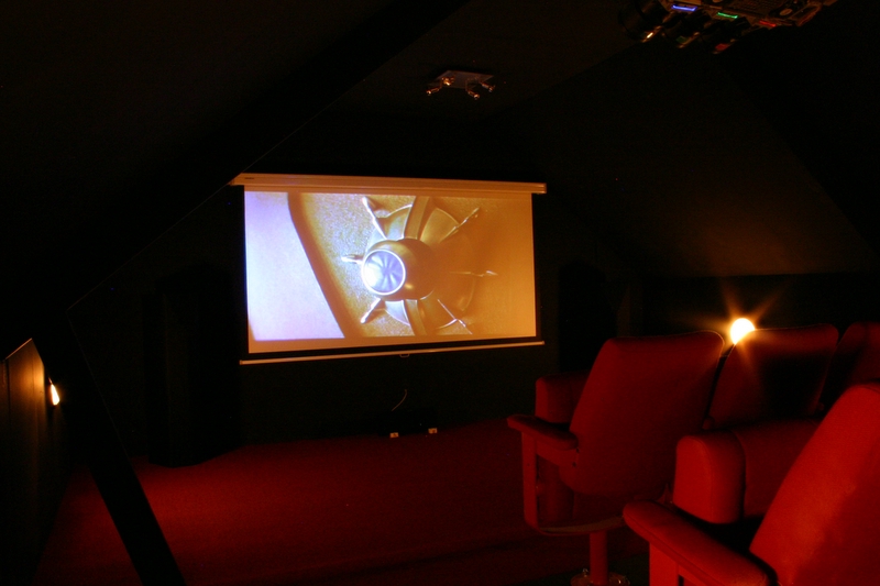

-= [ Appien ] =- Geplaatst: 4 september 2005 Auteur Geplaatst: 4 september 2005 Een foto zegt meer als 1000 woorden... Toen : Nu : (jah, mijn beeld is nog niet helemaal recht....wordt nog aan gewerkt <img src="/forums/images/graemlins/grin.gif" alt="" />)
Bart Geplaatst: 4 september 2005 Geplaatst: 4 september 2005 vooral errug donker <img src="/forums/images/graemlins/wink.gif" alt="" /> Qua setup moet je voorkomen dat je "keystone" korrektie nodig hebt. De projector moet daarvoor haaks op je scherm staan. Als je scherm vertikaal staat moet de projector horizontaal staan. Beeld dan via zoom en "lens shift" in juiste formaat op het doek projecteren. Is geluidsisolatie naar wens? En welk projectiedoek gebruik je? Ziet er zo super gelukt uit <img src="/forums/images/graemlins/xyxthumbs.gif" alt="" /> Echostar LT8700, Topfield 5000PVR en Dreambox 800HD via multiswitch op een draaibare Echostar 120cm en vaste Visiosat tri-sat schotel met Invacom en Smart LNBs
-= [ Appien ] =- Geplaatst: 4 september 2005 Auteur Geplaatst: 4 september 2005 Ik heb de beamer van de week net weer opgehangen, en moet er nog ff voor gaan zitten om het optimaal af te stellen. De geluidsisolatie is zekers naar wens. vannacht om 1 uur nog een filmpje gekeken, en de buren hebben niet geklaagd...(en die staan nogal snel aan de bel te trekken!) Kheb een Projecta Pro Screen PSW AW036 (Maat 139x240 cm) Verders een Sony CRT 1270
Bart Geplaatst: 4 september 2005 Geplaatst: 4 september 2005 vraag van doek komt eigenlijk doordat ik het er niet specifiek voor HT gebruik vind uit zien. Het typenummer kan ik op http://www.projectascreens.nl/ niet terugvinden (wel de proscreen lijn). Zelf zou ik van zelfde fabrikaat eerder een Procinema met zwarte koker kopen. Met name omdat de rest van je setup zo mooi is stoort mij het wit van de koker en onderrand. Dit zou ik in jouw geval met schoolbordenverf zwartverven of anderzijds maskeren. Zelf heb ik een panasonic ae700 beamer en heb mijn scherm (niet oprolbaar) gemaakt van highcontrast s doek van http://www.$%@#$%@#%@#%#/ (ik hoop dat deze link niet te commercieel is) Echostar LT8700, Topfield 5000PVR en Dreambox 800HD via multiswitch op een draaibare Echostar 120cm en vaste Visiosat tri-sat schotel met Invacom en Smart LNBs
adam76 Geplaatst: 4 september 2005 Geplaatst: 4 september 2005 Jammer alleen van die combiketel. als je lekker fimpje zit te kijken hoor je tik tik en dan gaat die fan aan in je ketel. jammerrr lawaai <img src="/forums/images/graemlins/frown.gif" alt="" /> Dreambox 7000 / DM500 / Samsung9500 VIA CI / 0.3 lnb / 85 cm schotel ( 20"west to 45 east ) z=z^2 +c
-= [ Appien ] =- Geplaatst: 4 september 2005 Auteur Geplaatst: 4 september 2005 @Bart Ik heb dat scherm voor een spotprijs kunnen overnemen. Die witte bak ga ik natuurlijk ook nog zwart maken. @Adam De ketel hoor ik absoluut niet. Die muur is dubbelgeisoleert.
