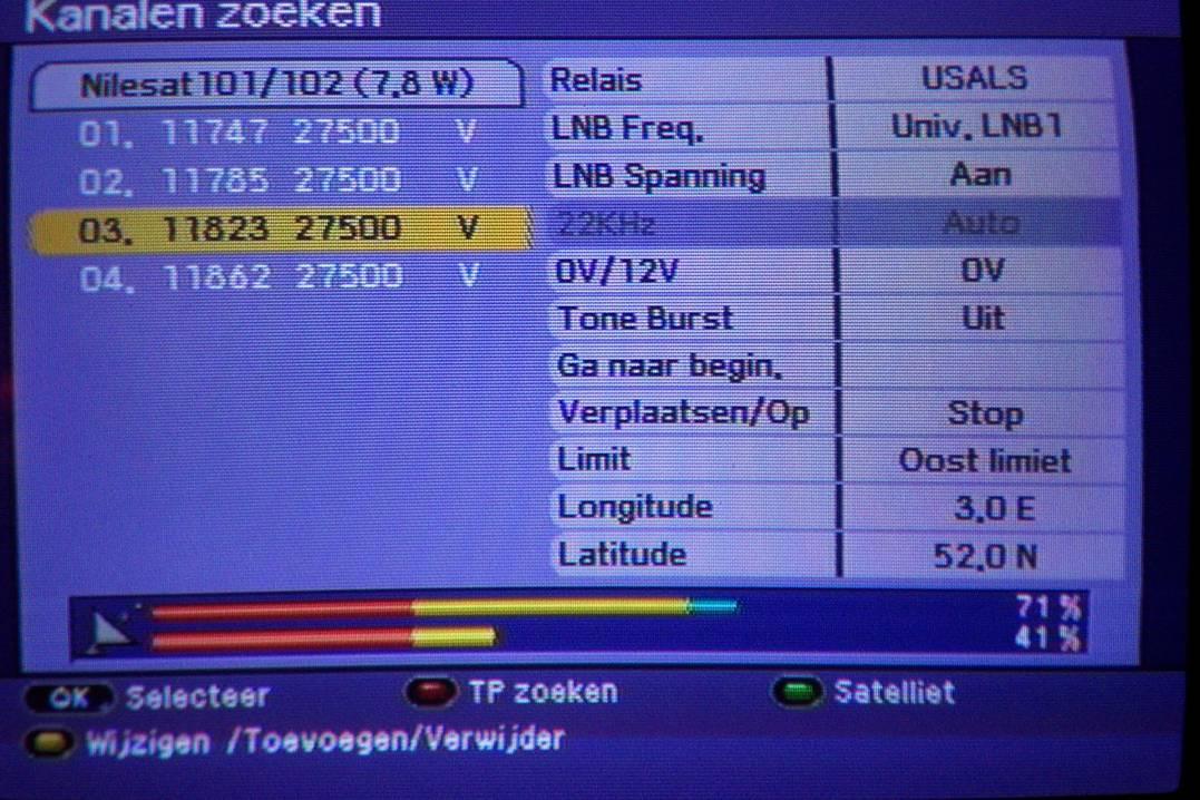

Hallo, ik heb de nilesat met een 78cm triax, zie bijlage.
Maar je hebt normaal wel een grote schotel hiervoor nodig.
Ik denk dat ik de schotel bij toeval goed heb staan want de meeste schotelaars die ik ken die hebben hem niet of heel slecht.
Zoals je ziet staat hij bij mij op 7.8 west, ik heb naar west een kleine afwijking, moet iets verder gaan zitten dan normaal, de hispasat zit bij mij op 31.5 west, terwijl de astra 2 gewoon op 28.2 staat.
Succes. AO
