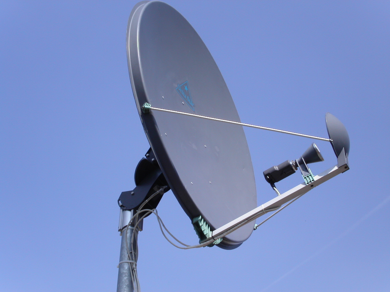

Onze DrDish heeft in de Q&A sectie ook nog het nodige staan. (Mei 2003)
Het plaatje heeft me over de streep getrokken. Ik ga een gregorian schotel proberen te kopen.
Dus op zoek naar een dealer die iets dergelijks kan leveren.
Een dealer kan je wel shaken want ze worden niet meer gemaakt.
