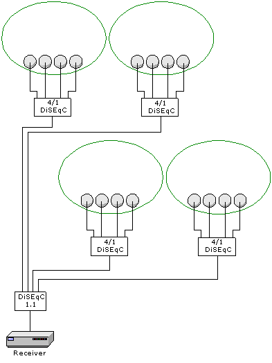

Gast Geplaatst: 5 juli 2004 Geplaatst: 5 juli 2004 Leuk verhaal, met één kleine opmerking. Witte tie-raps gaan door UV straling snel kapot. Bij mij waren ze na een jaar al kapot en hingen de coaxkabels er los bij. Ze worden broos en breken. Met zwarte tie-raps of zwart isolatieband heb ik nooit een probleem gehad. Misschien is het interessant om een schema te plaatsen, hoe je de switches met LNC´s hebt aangesloten.

SatZapper Geplaatst: 5 juli 2004 Geplaatst: 5 juli 2004 Excellent shots !! Citaat: Misschien is het interessant om een schema te plaatsen, hoe je de switches met LNC´s hebt aangesloten. @AlanS, daar ben ik ook oh zo benieuwd naar ........d e s c h e m a Overigens mijn dank voor de p.m. zojuist. <img src="/ubbthreads/images/graemlins/xyxthumbs.gif" alt="" />
Vogelaar Geplaatst: 5 juli 2004 Geplaatst: 5 juli 2004 Als ik de foto's bekijk zit het volgens mij zo aangesloten met het verschil dat alans er 12 LNB's aan heeft hangen en op het schema zijn het er 16. VU+Ultimo4K, VU+Duo4KSE, VU+Uno4KSE, DM8000HD, met T90, Draaibare Triax 110, Deltastar gregorian 120, Laatste OpenPli.

Gast Geplaatst: 5 juli 2004 Geplaatst: 5 juli 2004 Inderdaad heb ik er nu 12 aanhangen maar ik kan zonder problemen naar 16 lnb's. Aansluiten is simpel tevens als het instellen van mijn dreambox ontvanger. Je moet het gewoon even weten. Ik heb de lnb's van west naar oost aangesloten op de de diseqc switchen en de uitgangen van die disecq switchen gaan weer naar de spaun uncommited switch en die uitgang gaat naar mijn dreambox ontvanger. PIPPO1000: De boog van de koperen pijp heb ik hetzelfde gehouden als de bestaande boog en dat werkt bij mij goed voor hispasat 30w en eurobird 28o Svetik: gelukkig heb overal zwarte tieraps gebruikt behalve dan die paar waarmee ik de 5 oost lnb mee aan de 7 oost lnb heb vastgezet.

SatZapper Geplaatst: 5 juli 2004 Geplaatst: 5 juli 2004 @Vogelaar, bedankt voor de moeite! <img src="/ubbthreads/images/graemlins/xyxthumbs.gif" alt="" /> Heb je ook al uitgevogeld hoezo in dit geval per se noodzakelijk de combinatie van een DiSeqC 1.1 met 4 keer 4/1 [color:"green"] DiseqC 2.1 uncommited[/color] (b.v.Spaun SUR 410F) om totaal 16 LNB's te besturen.
