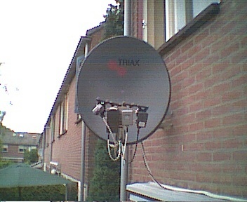

Hai Satters,
heb nu een enkele lnb en een triax 78cm schotel.
Had een monoblock voor de hotbird maar daar is water in gekomen (vraag me niet hoe).
Nu wil ik eigenlijk een switch aanschaffen plus 2 extra lnb's plus houder voor astra 1 en 2 en hotbird.
Kan dit op een 78cm schotel of istie te klein.
Mijn snr op b.v. net5 is op dit moment 84%. Is dit genoeg voor 3 lnb's of moet hij beter worden uitgericht.
Alvast bedankt voor jullie antwoorden.
Drumsix.
4 op 1 kijk maar eens .
Astra 2 / 1 / HB / Sirius
Intussen is de Twin voor Astra opgeschoven naar HB en voor Astra heb ik nu een MTI quad .
Oke trust moet dus lukken.
Maar ik hoor hier vaak dat mensen op atrsa al 98% ontvangst hebben, is dan mijn 84% geen probleem?
Citaat:
98% is geen Dreambox waarde hoor, die 84% is voor zover ik weet de maximale waarde die je Dreambox satfinder zal aangeven.
