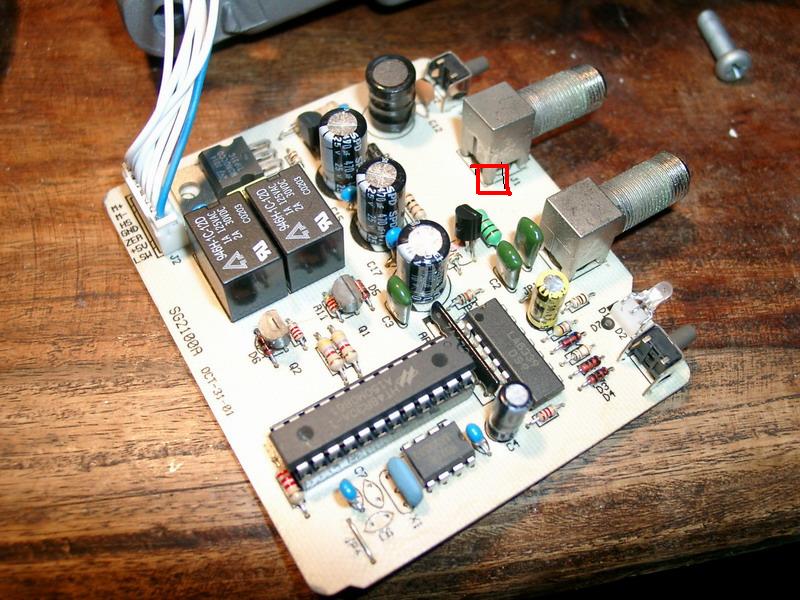

Aan de connector van de Digipower SG2100 zit een blokje(op de printplaat) met 4 pootjes en die zijn afgebroken(dus niet het soldeer gedeelte) en mijn vraag is;
wat is de goedkoopste oplossing om deze te maken:
-nieuwe rotor
-nieuwe printplaat bestellen
-alleen de connector bestellen en zelf opnieuw solderen
in de bijlage zit een foto met het betreffende onderdeel.

Weet iemand of die te bestellen zijn of heeft iemand nog zo'n ding leggen voor mij(zie foto).

kun je die niet bij je plaatselijke sat dealer krijgen ???
dit is toch gewoon een male f-conector voor print montage ??

Citaat:
-nieuwe rotor
Dit is niet al te moeilijk, mits je wat solderdeer ervaring hebt. 4 gaatjes (zeg 1,5 mm doorsnee) net naast de behuizing boren naast de huidige gaatjes en nu een (liefst staal) ijzerdraad buigen die precies over deze behuizing past. Deze U met rechte hoeken precies passen maken en de oude behuizing ietwat afschuren zodat ie blank is. Draden aanbrengen en strak aantrekken aan de kant van het soldeertin en ombuigen zodat ze niet terug schieten. Uiteinden van de draad met soldeertin vastzetten op de print en de rest afknippen. Draad ook even vast solderen (zal niet makkelijk gaan) op het geschuurde gedeelte met een zware soldeerbout.
Kun je in iedergeval even vooruit <img src="/ubbthreads/images/graemlins/xyxthumbs.gif" alt="" /> <img src="/ubbthreads/images/graemlins/xyxthumbs.gif" alt="" />

Waarom sloop je die connector er niet gewoon af en soldeer je een kort stukje coax rechtstreeks op de printplaat. Aan het uiteinde een F-connectortje met een f-f verloopje en klaar.
Of even vragen of er iemand nog een print uit een defecte motor heeft liggen. Hier op Sat4all of misschien bij je locale satboer.

joh, even improviseren en je lost het op.
Gaat immers maar om 2 verbindingen.
Ik zeg altijd maar: het hoeft niet de schoonheidsprijs te hebben als het maar 100% funktioneert.

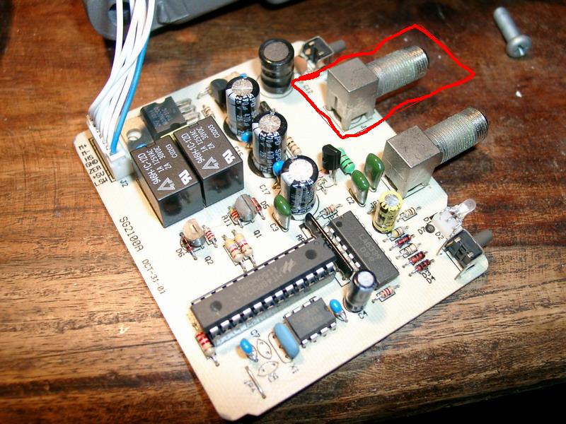

Ik heb van the Menk een tip gehad waar je die f konnektors kan kopen en dan ben ik voor 3 euro klaar.
Foto van de f-konnektor zit in de bijlage.

Update:Ik heb mijn SG2100 weer werkend door in de afgebroken f-konnektor 3 gaatjes te boren en daarin 3 staafjes geplaatst en vast gesoldeert(met wat hulp) en voila alles doet het weer en het koste geen cent.
De 2e f-konnektor heb ik gelijk wat vaster gezet door die ook gelijk te solderen.
Nog bedankt voor alle hulp. <img src="/ubbthreads/images/graemlins/xyxthumbs.gif" alt="" />
