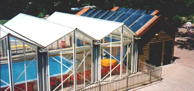

cobes Geplaatst: 24 juli 2004 Geplaatst: 24 juli 2004 Gewoon een hele lange zwarte pvc slang kopen, deze oprollen en op het dak van de schuur leggen ofzow, bijde uiteinden in je zwembadje leggen en dan met een pompje tergend langzaam het water door de slang pompen, op het moment dat de zon schijnt zul je zien dat het water dat uit de slang komt loei heet, is en dat je je vingers er wel aan kunt branden. Dit systeem wordt veel gebruikt op campings. groet cobes. if freedom is outlawed, only outlaws will have freedom. . Gigabluequadplus, AzBoxPremiumHD+, 2x DM600 en een Denson DS1010Road

Hagkobe Geplaatst: 25 juli 2004 Geplaatst: 25 juli 2004 dat systeem met de opgerolde slang is het eenvoudigste en het goedkoopste. Je moet er voor zorgen dat je minstens de oppervlakte van uw zwembad in zonne-absorber legt. is je zwembad 4.5m² dan leg je 4 a 5m² absorber op het dak. je kan speciale geribde zwarte buis kopen in één stuk, die leg je spiraal vormig op een houte kruis constructie. als het af is leg je het met een paar man op het dak. prijsvoorbeeld : Solarabsorber-Rippenrohr 200m kost 208€ incl btw. dit van een online shop in duitsland zie google : schwimmbad-solarheizung puntje duitsland je legt de buis van 2.5cm diameter een 2.5cm van elkaar. je moet alleen effe uittellen hoeveel dat je nodig hebt. voorbeeld, je zwembad is 3m diameter dus heb je een cirkel van 3 meter op te vullen met geribde slang . zorg je er voor dat de hartafstand tussen de geribde buisjes 5 cm is dan heb je 287 a 300 meter nodig. veel succes <img src="/ubbthreads/images/graemlins/xyxthumbs.gif" alt="" />
