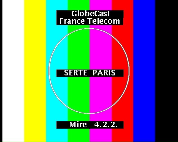

Beukenoot. Geplaatst: 31 juli 2004 Geplaatst: 31 juli 2004 Probleem had ik ook. Iedereen wist het beter rot dingen. Totdat v1.08 uitkam. Toen ging het al beter maar opnemen homaar laat staan time shift. Las ergens nagra AU op off. Gedaan werkt nu perfekt. Werk met laatste ronald. Hoor trouwens niets meer van degene die hem kwaad naar de winkel terug brachten met deze klacht. Heb een van de laatste, serie no begint met 413.... Kwam een signaal tegen 4.2.2 ????????? Suzess
