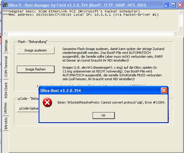

ik wilde laast weer een nieuwe image uit proberen.. maar tot mijn spijt kan ik niet meer flashen <img src="/ubbthreads/images/graemlins/frown.gif" alt="" /> krijg deze fout melding:
Listen: WSocketResolveProto: Cannot convert protocal 'udp'.error #11004.
dit komt als ik op de knop image flashen druk waar hij eerst zegt dbox aan uit zetten zeg maar daarna ip fout en dan dit.... wat of wat is het.. kan eventueel een screenshot ervan sturen... zie bijlage
lijkt mij een probleem met je netwerk.
wat ik begrepen heb is dat de serieel alleen voor de terminal functie is.je kan de box ook flashen zonder serieel want het gaat via het netwerk.de com poort doet volgens mij niks met het flashen dan alleen laten zien hoever het flash-proces is.heb je toevallig DHCP op je pc aanstaan? zet die dan uit en geef je pc een vast IP adres.router ertussen?firewall?zie je bij de dbox II IP ook een mac adres?

ik zit met mijn pc op het netwerk.. kon eerst normaal flashen op deze pc nu niet meer <img src="/ubbthreads/images/graemlins/frown.gif" alt="" /> op een andere pc in het zelfde netwerk gewoon automatisch ip op bijde pc`s kan ik wel gewoon flashen... dat het iets met het netwerk errors was had ik ook vaag door kwam dat op google tegen... waar hoe ik het moet oplossen niet <img src="/ubbthreads/images/graemlins/frown.gif" alt="" />

Gedaan.. maar nog steeds de zelfde winsocket blabla.... error zoals in de bijlage te zien is....
