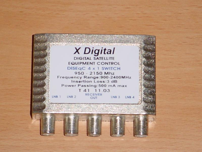

Deze diskteq heb ik:
X digital
950 - 2150 mhz
Frequentie Range 900- 2400 mhz
Insertion losse 3 DB
Power passing 500 ma max
Kan het zijn dat de frequntie van de astra 2 te hoog of te laag ligt voor deze diskteq en dat ik daarom geen beeld heb op de astra 2 via de diskteq
Inmiddels heb ik alle denkbare combinatie al gehad en meerdere kabels geprobeerd. Dus mijn inziens ligt het hem bij de diskteq.
Zie foto voor de diskteq
Alvast hartelijk dank.

Met welke ontvanger probeer je dit ? En komen de diseqC instellingen van je zenderlijst overeen ?
Misschien ondersteunt je ontvanger maar 2 diseqC poorten , als je Astra 2 op de poort van HB aansluit , heb je dan wel beeld . (en Sirius op de poort van Astra 1)
Ik heb je ook nog en PM gestuurd (voor als je een beetje kunt solderen)
Weet niet welke ontvanger erachter zit maar kan deze wel een diseqcswitch 4 in/1 out aan?
Instellingen in de settinglijst ook wel goedstaan,Astra 1 op diseqc 1 enz enz?

De astra2 heb ik al op allepoorten van de diskteq gehad en dat gaf geen beeld.
Volgens mij kan de ontvanger met de nieuwste lexfiles een diskteq 4in1 aan.
Het is net of de diskteq gewoon geen stroom door geeft.
Zoals in de hierboven genoemde volgorde heb ik het dan ook aan gesloten op de diskteq
