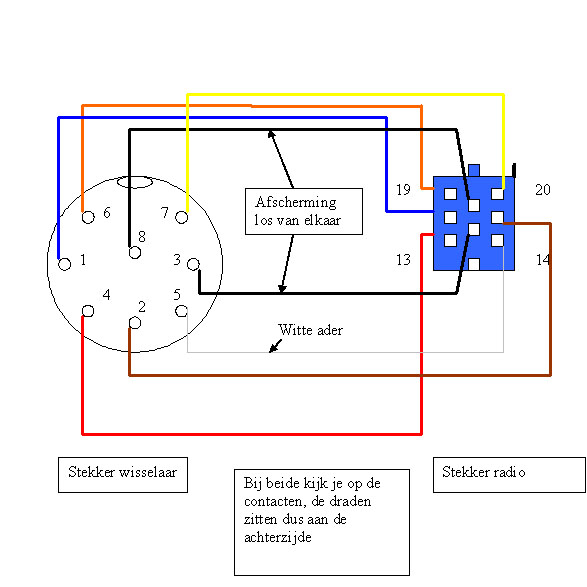

marco,
Heb jij soms het aansluitschema van de kabel tussen de radio en de wisselaar?
Ik zal de mijne ook even na meten en hier posten, misschien zit hier het verschil in.
suc6
gerrit B
