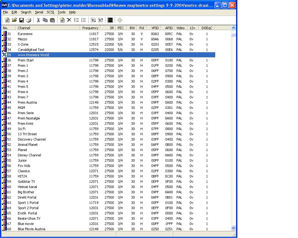

peeser Geplaatst: 18 september 2004 Geplaatst: 18 september 2004 een satmarker is een marker tussen de kanalen in zie bijlage gr peeser 1 x DB500+ met gemini 4.1.0 2 x nokia 9500 solosammy 1 x nokia 9500 DVB2000beta08ar_80

trust Geplaatst: 18 september 2004 Geplaatst: 18 september 2004 Citaat: Wel de boot protectie "jumper" eraf halen! Als ie er af is , dan is de boot protectet , om de bootloaders te wisselen , moet ie er juist op zitten . En voor Jack , de satmarkers vind je door op de AB op een dubbele pijltoets te drukken , dan zie je de zenderlijst en dan met de halve maan-toetsen door de lijst te scrollen . Daarna op de gewenste marker OK drukken Het verschil tussen theorie en praktijk is mijn uitdaging . Octagon SF8008 4K Edision Primo IP S2 Dr.HD F16 1.8 m ChannelMaster Offset in tuin 53º E - 45º W Jaeger SMR 1224 Usals met 5 Lnb wisselaar 2x Ka - Ku - C band Lin / Circ 1.2 m Echostar Offset aan schuur 53º E 34.5 W Twoteck Twinrotor met 3 Lnb wisselaar Ku - Ku low - Ka

trust Geplaatst: 19 september 2004 Geplaatst: 19 september 2004 Dat de display zwart word als je de BDM aansluit , hoort zo . Voordat je dat doet kun je in het display ook de satmarkers zien . Het verschil tussen theorie en praktijk is mijn uitdaging . Octagon SF8008 4K Edision Primo IP S2 Dr.HD F16 1.8 m ChannelMaster Offset in tuin 53º E - 45º W Jaeger SMR 1224 Usals met 5 Lnb wisselaar 2x Ka - Ku - C band Lin / Circ 1.2 m Echostar Offset aan schuur 53º E 34.5 W Twoteck Twinrotor met 3 Lnb wisselaar Ku - Ku low - Ka
