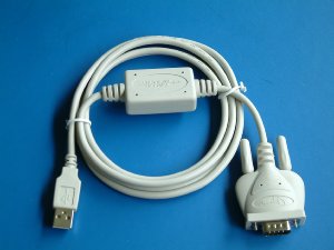

ik heb een lap top en mijn aansl.waar ook je nul modem op gaat.
is naar binnen geschoten.
maar nu kan ik bv mijn nul modem kabel en bv een mastera niet meer aansluiten.
ik moet hem laten repareren.
maar is er geen kabeltje die je bv op usb kan aansluiten en
aan de weer een aansluiting zit waar ook een nul modem aansluiting zit. (ik weet niet hoe die aansl. heet)

natuurlijk werkt dat.
Pas op met die USB -> Serieel converters. Alle standaard grappen werken wel, maar zodra er "vreemde" dingen moeten gebeuren, ( zoals spelen met de control lijnen zonder data te versturen enzo ) iets wat programmers dus doen, dan werken lang niet alle converters... Ik heb er zelf eentje in gebruik die wel werkt met programmers etc, en die is gebasseerd op een FTDI chip. Het is echter bekend dat vele andere het niet goed doen.... Ik kan je geen merk geven, aangezien ik deze heb gekocht bij een microcontroller ontwikkel pakket, en dat er geen naam op staat.....
Dus... Jah, het kan werken met zo'n converter, echter het zal niet werken met een willekeurige.....

Citaat:
ik heb een sweex kabeltje gehaald en doet het prima..
SWEEX USB SERIAL CABLE...
aanrader...
bedankt voor de tips.
Setup hier.. een sweex kabeltje. met usb 1.2 en een laptop PIII 1200 werkt niet he met mn mastera !! welk programma gebruik je daar dan voor. want ik heb het vooralsnog niet draaient gekregen, aprs perfect enzo dreambox proggen 9500 proggen gaat ook nog wel. maar kaarten proggen. not !!
