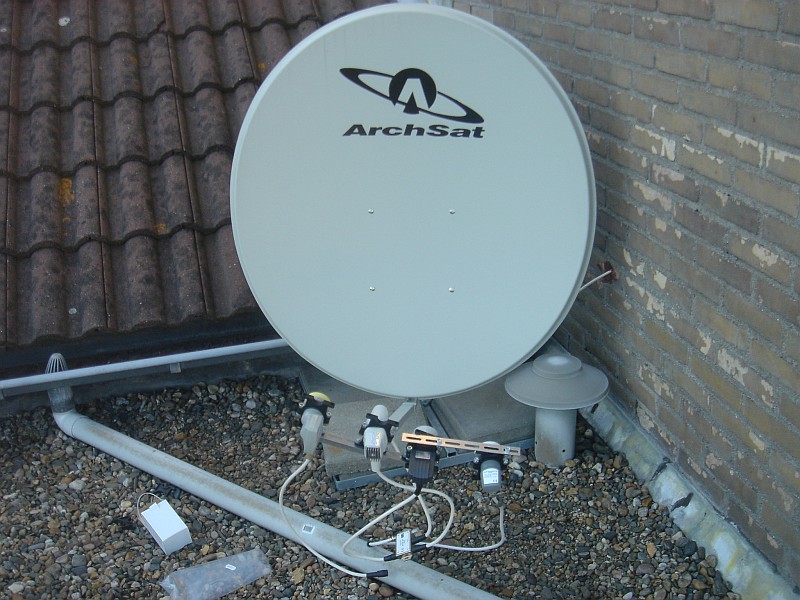

Hier is de mijne. Normaal draai ik met drie LNB's, maar voor deze keer probeerde ik het met 4 (ik geloof dat ik de Sirius erbij probeerde te pakken, maar ontvangst was erg matig (slechts enkele kanaaltjes) - het is die rechtse. Deze is dus weer verdwenen).
Merk op hoe ver de LNB's uit elkaar staan; waarschijnlijk komt dit doordat de schotel vrij plat is?! Dat ze toch op de juiste plek staan blijkt uit het feit dat ik tussen de 80 en 90% signaal heb op m'n droomdoos.
Marc
ps. het is niet een zoekplaatje "Wat is er mis" (zoals geen rubber tegels, staat op het grind, DiSEqC onbeschermd, poort 2 niet aangesloten, etc etc)
Ziet er inderdaad vreemd uit , het lijkt wel of de center-lnb ook scheef staat .
Valt in de praktijk mee. Gezichtsbedrog <img src="/ubbthreads/images/graemlins/smile.gif" alt="" />
Feit blijft dat ze erg ver uit elkaar staan, vandaar dat de monoblock die ik eens probeerde ook weinig effect had!

Citaat:
Misschien dat de kombinatie Astra 19º/eutelsat 16º er mee werkt of eutelsat / Hotbird .
