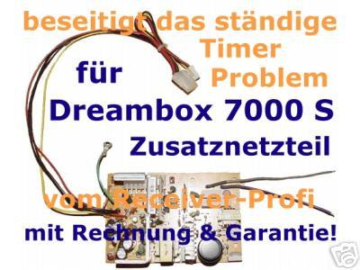

En voor diegenen die willen weten waar een extra voeding kant en klaar te bestellen is, moet maar eens gaan zoeken op een veilingsite van onze oosterburen. De regels staan niet toe om de naam te noemen.
[color:"red"]Wenn Sie Stromversorgungsprobleme mit der Festplatte in ihrer DreamBox haben, oder ihre DreamBox stürzt bei Zeitgesteuerten Aufnahmen ab, da die Anlaufleistungsaufnahme der Festplatte zu hoch ist, dann sorgt unseres Zusatz Netzteil für die Dreambox 7000 S für Abhilfe.
Das Schaltnetzteil ist einmal mit 3A(5Volt) und einmal mit 1 A (12Volt ) gerüstet, welches diesen großen Leistungsabfall in der Stromversorgung beim Anlaufen der Festplatte absolut ohne Probleme Auspuffern kann. Fast jede Platte läuft damit ohne Probleme
Es wurde in mehreren DreamBoxen getestet und die Timeraufnahmen funktionieren jetzt sogar aus dem StandBy Betrieb heraus.[/color]
De prijs? 14,50 + verzendkosten. Totaal zo'n 21 euro denk ik.
