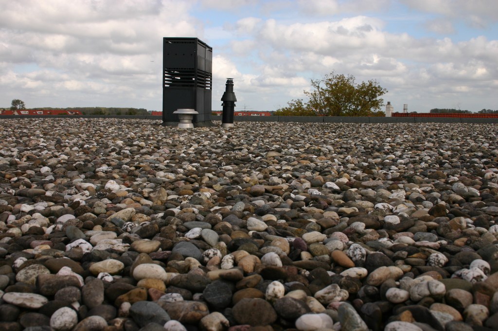

Gast Geplaatst: 28 september 2004 Geplaatst: 28 september 2004 Hi, Na alle onderwerpen doorgelezen te hebben over het plaatsen van een schotel op ut dak ben ik er toch nog niet helemaal over uit. Ik wil graaag mijn schotel op het dak zetten..natuurlijk vanwege het vrije draaibereik maar zeker ook om hem "uit het zicht" te halen aangezien ik woon in een appartementen complex. Tegelijkertijd wil ik met een GOED plan komen voor als er vragen komen van de medebewoners dus eigenlijk met 0 risico voor dakbedekking alsmede schotels die als frisbee's door de straat vliegen <img src="/ubbthreads/images/graemlins/laugh.gif" alt="" /> Als bijlage heb ik een foto gedaan van het dak. Wat is wijs? : Een voet kopen met aardig wat grind tegels. Vervolgens waar de voet komt te staan de grote kiezels weghalen? En wat leg ik er nou onder dat ie in iedergeval niet kan bewegen..rubber of vinyl ? Overigens komt er een simpele rotor op en de sat stelt ook niet veel voor een arcon sweety 57cm ( foto http://www.arcon-gmbh.de/produkfotos/sweety.jpg ) Doen met een gerust hart?

Ron Geplaatst: 28 september 2004 Geplaatst: 28 september 2004 Ik zou het als volgt doen: 1. Stenen voorzichtig weg vegen 2. 5 stukjes tempex op het dak. 1 in het midden en 4 op de hoeken. 3. Tegelframe plaatsen Voor een schotel tot 88 cm een 4 x 30/30 tegelframe, waarin je 4 30x30 tegels plaats en er bovenop nog twee dunne stoepbandjes legt voor de zekerheid. Voor een schotel vanaf 88 tot 1.20 een frame van 4 x 60/40, waarin je 4 tegels van 60x40 legt met daarop 4 tegels van 30x30 als extra gewicht. 4. Kabels door een pvc buis en de buis afdekken met stenen. Op deze manier kan er echt niets fout gaan. de tempex mag eventueel vervangen worden door 5 rubber tegeltjes (zoals gebruikt om onder tegels op een met dakleer bedekt dak te plaatsen), maar dat hoeft niet. Tempex werkt net zo goed. Ron
