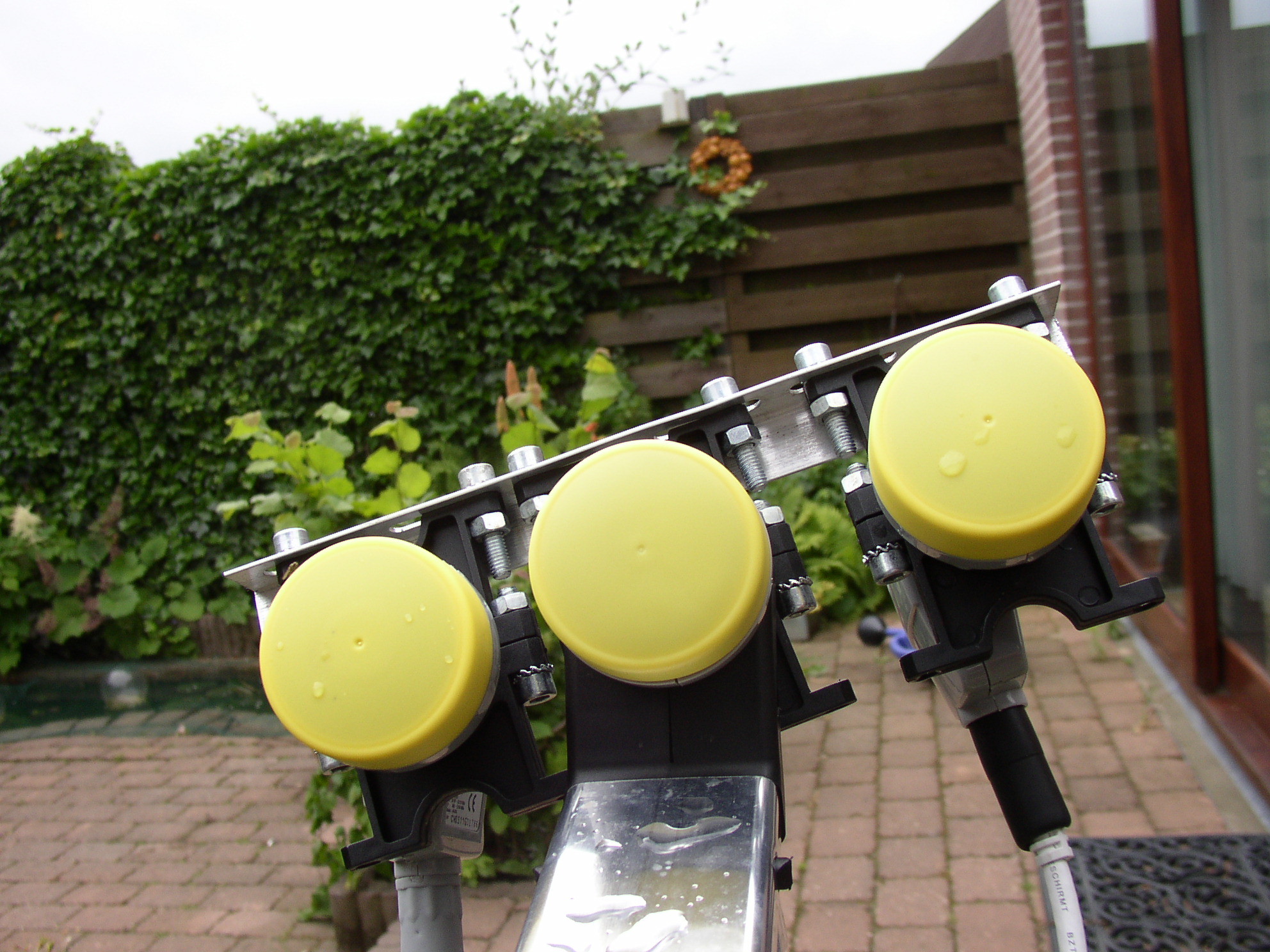

Rico H Geplaatst: 11 oktober 2004 Geplaatst: 11 oktober 2004 Met alle informatie die in deze en andere forums staat, kun je het zelf doen. Ik heb de stap gewaagd na zo'n 2 maanden intensief hierover te lezen. Ik heb het gedaan met 3 lnb's (Astra1+2 en Hotbird). Denk eraan dat je bij de Astra 2 ook tevens de Eurobird (28.5 graad) er zomaar bijkrijgt, let er dan wel op dat je de die transponders er ook aan toevoegt. Het voordeel van een vaste installatie boven draaibaar is 1) geen wachttijd van draaien schotel en 2) je kunt meerdere satellietontvangers aansluiten en toch verschillende zenders bekijken (moet je wel minstens 1 Twin of Quad-lnb nemen) of opnemen. Bijgevoegd nog een foto van de lnb's op mijn schotel. Succes! Rico Xtrend ET9500 Openpli, Xtrend ET6000, Wavefrontier T55 met positie's 3e,9e,13e,19e,23e en 28e
