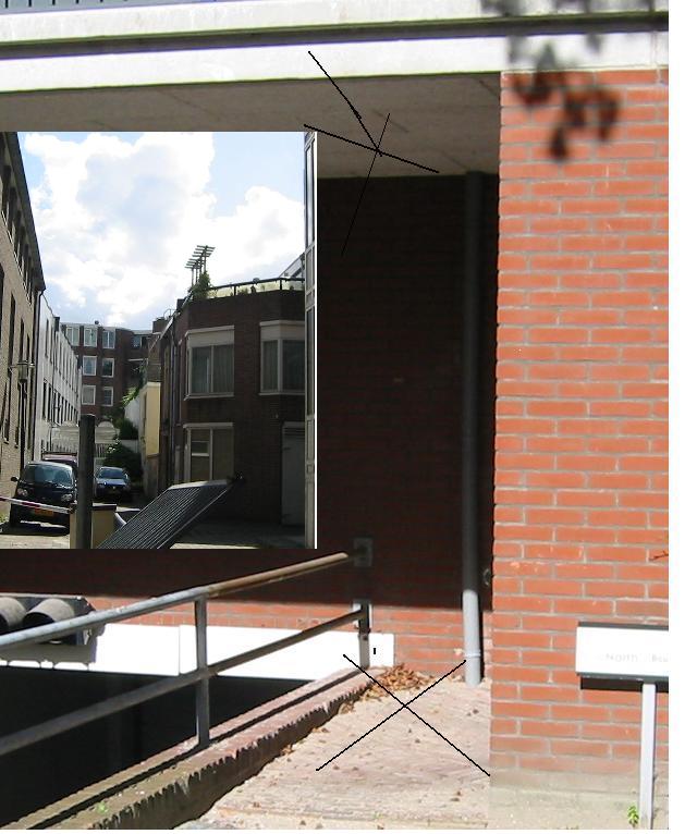

Gast Geplaatst: 10 oktober 2004 Geplaatst: 10 oktober 2004 Als jullie op de bijlage klicken kunnen jullie mij dan AUB een inschatting geven op de ASTRA zou kunnen raken, de uitzicht is Oost, schotel kan of op de grond(beter niet denk ik) of onder de balkon van mijn buren(moet ik nog vragen) opgestelt worden
VREESWIJK Geplaatst: 10 oktober 2004 Geplaatst: 10 oktober 2004 er is maar een goede methode en dat is kijken met een compas zoek het zuide en draai 19,2 grade naar het oosten wijst je compas naar een muur dan gaat het daar niet lukken en moet je het dak op. Eerste Strong 8000 en 8100 van NL & BE met : Motor sm3uni 28-12-03, : Spdif (AC3) 30-10-04, : 3x8 mb Flash 07-02-05
Gast Geplaatst: 10 oktober 2004 Geplaatst: 10 oktober 2004 ok, heb wel net de photo wat aangepasst, kijk maar even opnieuw.....bedankt en groetjes
edbe Geplaatst: 10 oktober 2004 Geplaatst: 10 oktober 2004 volgens mij kun de schotel gerust op de grond plaatsen. welke diameter schotel ga je pakken ?? 2 x KPN TV+ Box & Formuler Z11 Pro
Gast Geplaatst: 10 oktober 2004 Geplaatst: 10 oktober 2004 Liefst een 80cm, even kijken wat de buren hiervan vinden, anders 60cm in de kleur van het gebouw. Schotel merk denk ik een Triax, terwijl een Kathrein qua kwaliteit een stuk beter is(heb ik tenminste gehoord...en duurder natuurlijk). Receiver Topfield 4000pvr of 5500 pvr(maar dan via duitsland, ca eur 150 GOEDKOPER). Ga me morgen wel een kompass kopen om het enigzins zeker te weten(ik vindt dit erg lastig...), op het dak wil ik liever niet, een coax kabel van 30-40 meter nodig plus signalversterker en VVE gedoe etc.). Zit wel nog met de vraag welk 60cm schotel het hoogste rendement(VisioSat Bisatellite ???) zou opleveren..? Informatie van de merken zelf vertrouw ik niet echt, simpelweg te subjectief
edbe Geplaatst: 10 oktober 2004 Geplaatst: 10 oktober 2004 als je alleen Astra 1 wilt ontvangen, dan heb je met een Triax 64cm al genoeg mee. als je meer wilt, dan zou ik voor een Visiosat gaan met 3 lnb's..... maar eerst moet je eens gaan uitzoeken of je de Astra1 wel kunt ontvangen met jou situatie <img src="/ubbthreads/images/graemlins/loep.gif" alt="" /> suc6 <img src="/ubbthreads/images/graemlins/xyxthumbs.gif" alt="" /> 2 x KPN TV+ Box & Formuler Z11 Pro

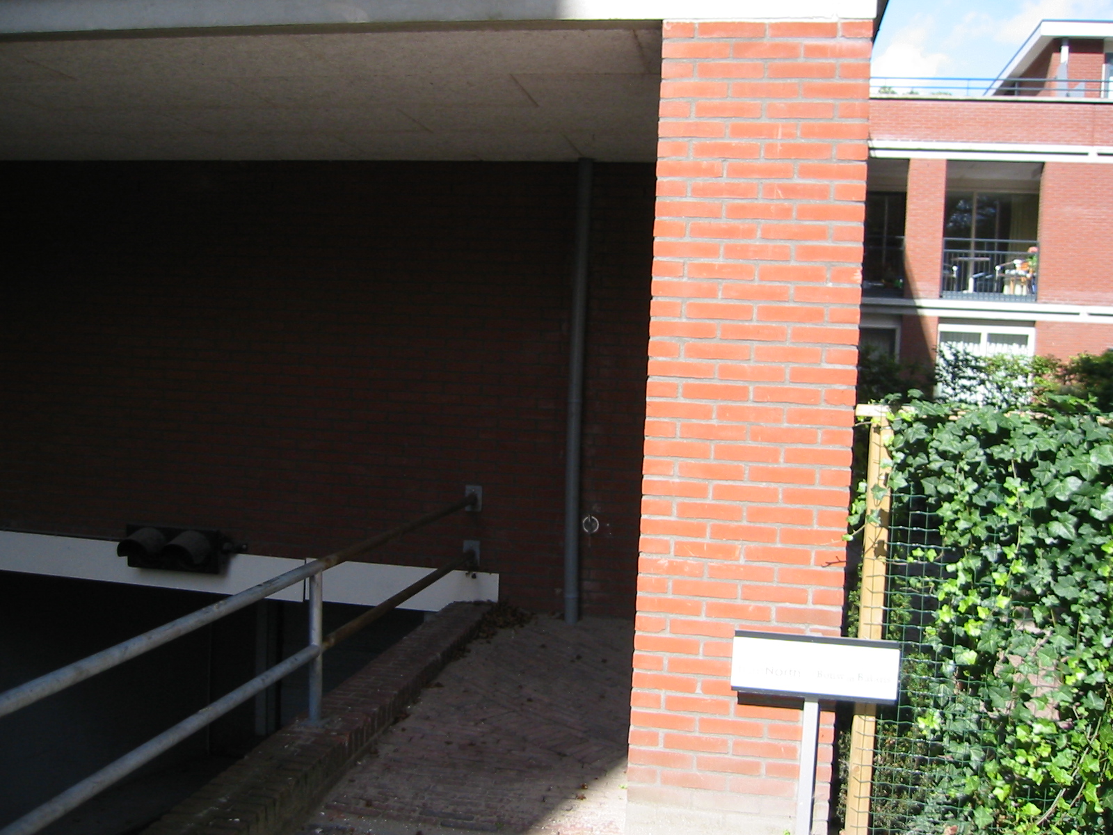

Gerdy Geplaatst: 10 oktober 2004 Geplaatst: 10 oktober 2004 Weet je nog om welk uur je deze foto hebt gemaakt??????????? Ik stel deze vraag omdat, aan schaduwen te zien, de zon loodrecht op de plaats schijnt waar je de schotel wil plaatsen <img src="/ubbthreads/images/graemlins/biggthumpup.gif" alt="" /> Daarom, aan de hand van het uur waarop de foto werd gemaakt kan al +- uitgemaakt worden of je astra kunt ontvangen! Gerdy
Gast Geplaatst: 10 oktober 2004 Geplaatst: 10 oktober 2004 En om het nog beter te kunnen bepalen, zou je een foto moeten maken vanaf de plek waar je 'm neer wil zetten, richting de vermoedelijk plaats van de satelliet. Dit in verband met obstakels ed...
Gast Geplaatst: 10 oktober 2004 Geplaatst: 10 oktober 2004 Bij mijzelf was het gelukkig geen probleem. Bij mijn zwager was ongeveer dezelfde situatie als bij jou. Ik heb mijn schotel naar Astra gedraait en gekeken waar de zon staat (om bv 13 uur) en ongeveer de hoek bepaald. Ben de volgende dag naar mijn zwager gegaan (zelfde tijd) en die had ook een zicht op de zon. Schotel geplaatst en hoek bepaald en wij hebben beeld!! Kijk dus even om ongeveer 13 uur of je zicht op de zon heb!! Je moet het wel meteen doen, want over twee maanden werkt de "berekening" niet meer!! Het is misschien wel simpel uitgelegt, maar het werkte wel!!

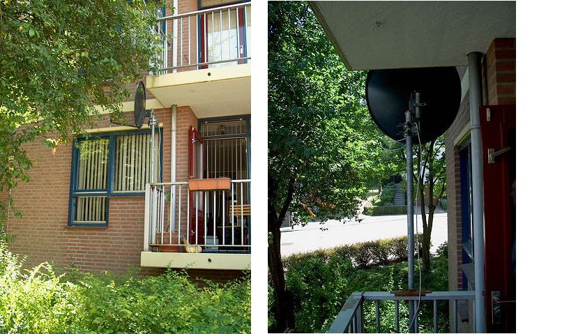

Moderator Matchless Geplaatst: 10 oktober 2004 Moderator Geplaatst: 10 oktober 2004 ikzelf heb ook nogal een ongunstige positie wat sat betreft: hoezo vrij zicht als astra door die opening kijkt dan komt dat denk ik wel goed.als je achter de boom kijkt waar ik zit dan zie je op pakweg 20 mtr een bijgebouw van een kerk.en nog meer bomen.mischien dat je wel wat betere lnb's moet gebruiken.ik had hiervoor een strong lnb met een 60 cm triax.signaal met dbox1 slechts 46 % op c+ nu een invacom twin 0,3db en 78 cm schotel..signaal 82 tot 85% op dreambox <img src="/ubbthreads/images/graemlins/smile.gif" alt="" /> Een smartphone is een hulpmiddel, geen levensstijl Kijk rond IN de wereld in plaats van voorover gebogen NAAR de wereld.
Gast Geplaatst: 11 oktober 2004 Geplaatst: 11 oktober 2004 Hi Ja, dit weet ik nog precies, de photo is gemaakt om 12.00uur, er schijnt namelijk tussen 12-13.00uur de zon precies op deze plek, vanaf 13.00 wordt het op deze plek onder de balkon schaduw, ik heb hiervan ook een photo bijgevoed
Johan45 Geplaatst: 11 oktober 2004 Geplaatst: 11 oktober 2004 albrecht Ik denk dat je een redelijke goede kans maakt dat het lukt. Helemaal zeker ben je pas als je het hebt uitgeprobeerd. Misschien dat je iemand kan vinden die het even met zijn setje uitprobeerd voor je. Groeten Johan. <img src="/ubbthreads/images/graemlins/smile.gif" alt="" /> Vult u rustig aan !!!
Gast Geplaatst: 1 november 2004 Geplaatst: 1 november 2004 Hi Matchless Als ik naar je beeld kijk vraag ik me wel af hoe je ontvangst kan hebben, zo te zien kijkt je schotel precies op (of door) die bladeren van de boom, zelf als ik een stijgende winkel van ca 35 Grad meeneem raakt het signal toch zeker nog die bladeren. Vanuit dit forum heb ik begrepen dat een boom een aardig opstakel betekend of is dat alleen gedeeltelijk waar??
Puch Geplaatst: 1 november 2004 Geplaatst: 1 november 2004 Het hangt af van de afstand tussen de schotel en de bomen. Een schotel moet op 2x de hoogte van de boom verwijderd staan van die boom om astra te zien. vb: boom is 10m hoog -> De schotel moet 20m van de boom verwijderd staan. Zie ook hier iMac 27" macOS SierraiPhone 5s iOS 10
