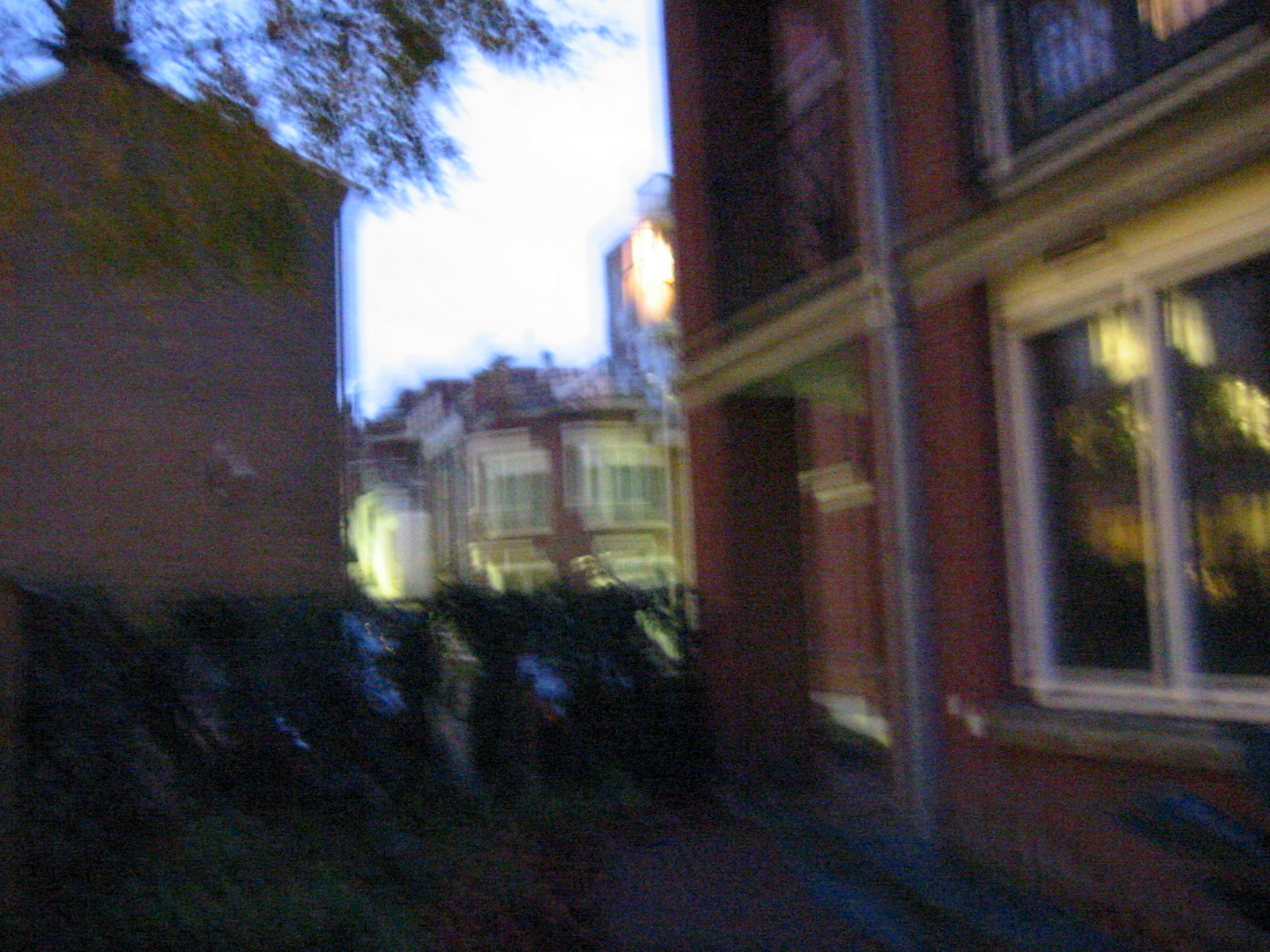

Gast Geplaatst: 11 november 2004 Geplaatst: 11 november 2004 nieuwe bijlage [afbeelding]http://[/afbeelding]
Unetwork Geplaatst: 11 november 2004 Geplaatst: 11 november 2004 Beste Albrecht we kunnen je echt niet helpen met een wasige foto zonder de juiste graden.. Het beste wat je kan doen een kleine schotel nemen/lenen een sat finder te kopen/lenen en het uit proberen.. Ook kan je eens kijken of er buren zijn die een schotel hebben,,, Geld maakt niet gelukkig maar geluk is onbetaalbaar
Gast Geplaatst: 13 november 2004 Geplaatst: 13 november 2004 ter info ik ga morgen aan de slag om een triax 78cm, quad invacom 0,3 db, topfield 5000 160GB, satvinder... . Ben erg benieuwd of de schotel nog onder de bladen kijkt en vervolgens boven het gebouw... .Op bijns alle sat-websites kan men vinden hoe de afstand moet zijn als/wanneer een schotel overheen kan kijken, maar NIET of een schotel ook onder een obstakel heen kijkt ivm 30 grad stijging.
goto Geplaatst: 13 november 2004 Geplaatst: 13 november 2004 Stijging is ongeveer een halve meter omhoog per 1 meter naar voren. Dus als de bladeren op 10 meter hoogte hangen mag de afstand ongeveer 20 meter zijn. Kun je trouwens ook berekenen met het proggie Gorbtrack,alleen moet je dan de omgekeerde berekening aanhouden,als gorbtrack zegt dat je geen ontvangst hebt betekent het in jouw geval wel ontvangst. compu's leuke dingen,had ik er maar meer verstand van.
Gast Geplaatst: 20 november 2004 Geplaatst: 20 november 2004 Als afsluiting ter informatie: JA, IK KAN ASTRA TREFFEN EN JA IK HEB ONTVANGST!!!!! Signaalsterkte tussen 74-79% en kwaliteit bij 99%(Topfield 5000+Triax 78cm).
