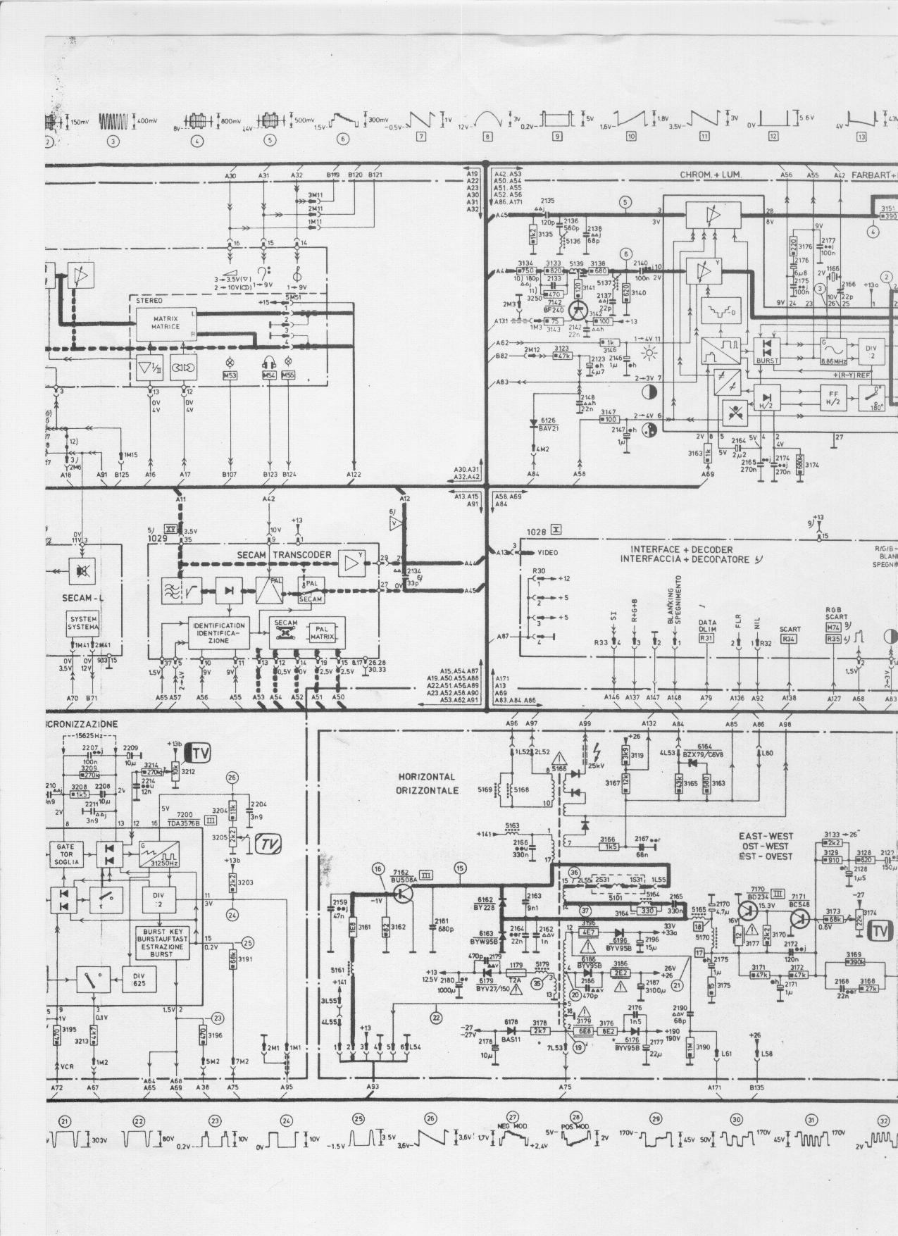

ik heb hier nog een K40 die niet opstart.
Het display geeft E3 en de HS hoor je "sjirpen" na opstarten gedurende een minuut of twee. Het stand-by ledje licht ook lichtjes op. Daarna wordt alles stil de melding E3 blijft.
Voeding lijkt in orde, als ik de BU losleg komt de 140V op. Anders komt ze niet hoger dan +/- 40V.
Als ik de voeding belast met een lamp, dan brand deze. 11V is aanwezig.
Heb alles al nagezien rond de BU . Sinc pulsen komen toe op de basis.
Iemand nog een idee voor ik deze naar de eeuwige jachtvelden verwijs.
mvg

BU is oke, line driver en weerstand is oke.
Ik dacht ook aan de trafo, maar ik heb bij dit type toestel nog niet veel gehoord van defecte trafo's.
Maar ik doe het ook maar als hobby.
Dat wordt dus een toestel voor het containerpark.
Bedankt voor de reacties

Hoe ziet stuursignaal lijneindtrap eruit?
Is dit een mooie blokgolf, maak dan afgeleide THT spanningen los, om ev kortsluitingen (overbelastingen) eruit te halen, pas dan is trafo aan de beurt...
kost ca 20E...
de weerstand pos 3161 kan onderbroken zijn,maar heb je wel een scoop ?zo ja en meet je geen sturing en de weerstand is goed ,volg dan de weg trug naar de stuur trafo

ik krijg dus een vrij mooi stuursignaal op de basis van de bu als ik deze los leg.
Ik moest hem maar nazien, en als hij kon gemaakt worden zonder veel kosten, dan mocht hij gemaakt worden, anders ging hij de deur uit. Dus veel tijd ga ik er niet meer insteken
Het blijft natuurlijk wel een fijn toestel om aan te werken
Trouwens de 300V elco was ook al uitgelopen en een aantal jaren terug nogal heb ik ook al wat elco's moeten vervangen.
De tv reukt wel lekker ondanks de stof die erinzit, hij komt nl. uit een kapsalon.
bedankt voor de tips
