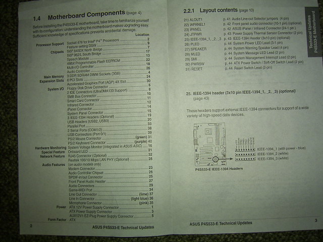

Plepkeshenkie Geplaatst: 19 december 2004 Auteur Geplaatst: 19 december 2004 Voor het flashen gaf de liveupdate aan dat de file goed was. Ik heb de volgende file trachten te installeren:p4se1007.awd gemaakt op 14-11-2002.Ik werk met windows xp prof. Op mijn laptop kan ik wel op win 2000 draaien.Ik heb wat foto,s gemaakt van de doos van het moederbord en ook van wat brochures waar wat inhoudelijke gegevens instaan. Hier staat o.a:socket478.sis 645dx ddram agp 4x pci. misschien hebben jullie iets aan het serienummer vahet moederbord:2amg1p1550.er staat ook nog een part nummer:90-m8l70a-eouay De biosversie die er eerst inzat die weet ik uiteraard niet.Verder ben ik in het bezit van de cd van het moederbord maar ik kan daar geen awd versie op vinden.Op de cd staat ook nog de volgende info:File list for the included support software for P4S133/333/533 series motherboard =========================================================================== File Name Description --------------------------------------------------------------------------- --Drivers -AGP -SiS AGP WHQL Drivers V1.09 -Win2k_xp -Windows 2000/XP AGP Driver. -Win9x -Windows 98/ME AGP Driver. -Audio -C-Media -8738 -C-Media CMI8738/C3DX Audio Driver V2.88B -Dosdrv -Audio Driver for Dos. -Linux -Audio Driver for Linux. -Win_2K -Windows 2000 Audio Driver V5.12.01.0638. -Win_98SE -Windows 98 SE Audio Driver V5.12.01.0638. -Win_9x -Windows 95/98 Audio VxD Drivers V4.06.1096. -Win_ME -Windows ME Audio Driver V5.12.01.0638. -Win_NT40 -Window NT 4.0 Audio Driver V4.01.0230. -Win_XP -Windows XP Audio Driver V5.12.01.0638. -9738 -018 -C-Media CMI9738 AC97 Audio Logo Driver V0.18 -018b -C-Media CMI9738 AC97 Audio Beta Driver V0.18 -9739A -C-Media CMI9739A AC97 Audio Driver V0.19 -SiS -SiS 7012 PCI Audio Driver V1.06 -NT40 -Window NT 4.0 Audio Drivers V4.00.00.6050. -Win2000 -Windows 2000 Audio Driver V5.00.00.6060. -Win95_98 -Windows 95/98 Audio VxD Drivers V4.06.00.6030. -Win98se -Windows 98 SE Audio Drivers V5.00.00.6060. -Winme -Windows ME Audio Drivers V5.00.00.6060. -Winxp -Windows XP Audio Drivers V5.10.00.6060. -Display -SiS 650/651 Display Driver V2.07s -Win2K&XP -SiS 650/651 Windows 2000 Display Driver V5.13.01.2079 and Windows XP Display Drivers V6.13.10.2079. -Win98&ME -SiS 650/651 Windows 98/ME Display Driver V4.13.01.2079. -IDE -SiS Mini IDE Driver Version r2.00 for SIS961B, SIS962 south bridge (for Windows 2000/XP). -LAN -SiS PCI Lan Driver V1.15. -SmartIO -Winbond Smart@IO Drivers (MS/SD) for Windows 98/ME/2000/XP. -SMR -ITE -ITE GSM Editor V1.50E. -USB2 -SiS -SiS USB 2.0 Enhanced Host Controller Drivers. -VIA -VIA USB 2.0 Host Controller Drivers V1.0 for Windows 98/98SE/ME/2000/XP. --Software -3Deep -E-Color 3Deep. -Acrobat -Adobe Acrobat Reader V5.0. -Aflash -Readme.txt -Information on how to use the AFlash BIOS utility V2.06. -Aflash.exe -Utility to update the motherboard's flash BIOS. -ASUSUpdt -Setup.exe -ASUS Update V3.30.04 Install Program for Windows 95/98/ME/NT40/2000/XP. -Cyberlnk -Demo32.exe -Cyberlink Video & Audio Software Applications Installation -DirectX -Microsoft DirectX 8.1 Runtime library. -Hotkey -ASUS Hotkey V1.0.2 Install Program for Windows 95/98/ME/NT40/2000/XP. -LOGO -Default Logo Bitmaps. -PCCillin -PC-Cillin 2002 (Anti-Virus) Application. -Manual -PDF format user manual. -Setup -Setup program. -Probe -ASUS PC Probe V2.17.02 for Windows 95/98/ME/NT40/2000/XP. -PWPlayer -Setup.exe -Cyberlink PowerPlayer 5.0 Install Program for Windows 95/98/NT40/2000. -Readme.txt -Cyberlink PowerPlayer 5.0 installation notes -ScrnSavr -ASUS Features Screen Saver. -Vlm -Setup.exe -Cyberlink VideoLive Mail 4.0 Install Program for Windows 95/98. -VEdit -Winbond Voice Editor. --FILELIST.TXT -This file you are now reading. --TECHSUPP.TXT -Use this form in order to fill out relevant information concerning your system when requesting technical support. Please mail or fax to the nearest ASUS technical support. ASUSTeK COMPUTER INC.(Asia-Pacific) Address: 150 Li-Te Road, Peitou, Taipei, Taiwan Telephone: +886-2-2890-7121 Fax: (886-2) 2895-9254 Email: tsd@asus.com.tw Newsgroup: news2.asus.com.tw WWW: http://www.asus.com.tw/ FTP: ftp.asus.com.tw/pub/ASUS ASUS COMPUTER INTERNATIONAL(America) Address: 6737 Mowry Ave., Mowry Business Center, Building 2,Newark, CA 94560, USA Fax: 1-510-608-4555 Email: tsd@asus.com WWW: www.asus.com FTP: ftp.asus.com/Pub/ASUS ASUS COMPUTER GmbH(Europe) Address: Harkortstr. 25, 40880 Ratingen, BRD, Germany Fax: 49-2102-9599-11 WWW: www.asuscom.de FTP: ftp.asuscom.de/pub/ASUSCOM Hotline: +49-2102-9599-0 FILELIST.TXT 07/12/2002 Mijn processor is Intel pentium 4 2,4 GHZ 768 kb pc533 s478.Als het nodig is dan ga ik de pc losschroeven. De foto,s die doe ik er als bijlage bij.Als er nog meer info nodig ia dan zal ik die ook proberen te vinden Channel master 180 cm draaibaar 31,5 west tot 76,5 oost met lnb revolver met Circ ku band lnb, 1 keer Ku band lnb, Inverto Ka Ku en lnb voor 26 oost amateur band T90 schotel sat posities 42, 39, 28, 23,5, 19,2 16, 13, 9, 4,8 en 0,8. Unimesh 3,10 m met 2 keer C band lnb Ontvangers Octagon sf8008, Extrend 9500, Edision Mio 4k, Zgemma H9 twin TBS 5927 USB Alles tijdelijk buiten gebruik.i.v.m verhuizing.
