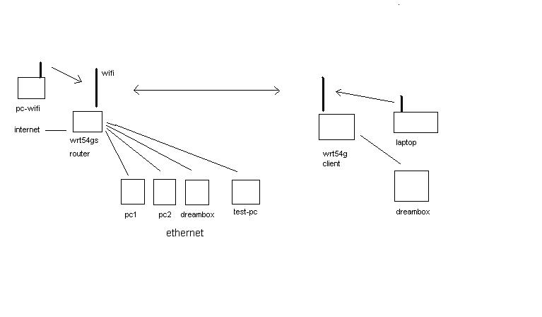

ik heb een wrt54gs router met alchemy firmware op het internet hangen.
nu wil ik een wrt54g met dezelfde firmware als client gebruiken .
op de wrt54g client komt een dreambox en via wifi een laptop.
ik heb nu internet op de wrt-client maar kan ik via die client de laptop in laten loggen?of moet die via de router gaan?

omdat het erg onduidelijk is om het uit te leggen heb ik even een tekeningetje gemaakt van de situatie.ik wil de hele boel ook nog via wep en mac filtering beveiligd hebben maar eerst de opstelling aan het werken krijgen.

Helemaal vergeten, de 2 routers moet je wel met een kabel verbinden. Gewone netwerkkabel via lan poorten. Het is (nog) niet mogelijk om dit wireless te doen.
Dat zou moeten kunnen, je client weet de gateway(anders had je geen internet op de client)
dus de flaptop doet een request naar de client en die handelt het af met de router.(in je lappie geef je als gateway het ip van de client aan)
ik heb zoiets draaien op me werk,alleen geen wifi maar daar zou het niet op stuk moeten lopen.
Vastberaden, geen arrogantie!
Moet als het goed gaan kunnen ( WDS )
2de router kan ook in clientmode maar dan kan daar geen andere client draadloos op (dit gaat weer wel als je hierop ook weer 1 AP zet )
Met WDS moet het wel gaan, wat ik gelezen heb op linksysinfo.org forum.

Zover ik weet (o.a. uit ervaring) kun je alleen 2 precies dezelfde routers waarvan een als ap dient wireless op elkaar aansluiten.
Ik heb me hier ook in vergist met de aanschaf van mijn wireless netwerk thuis.
Mijn netwerk ziet er hetzelfde uit als op bovenstaande tekening, alleen is de router welke met het internet is gekoppeld van dlink. De 2e router doet niks behalve het signaal opvangen en doorsturen naar de pc's of 1e router.
De 2 routers konden alleen met een kabel verbonden worden anders werkt het niet, misschien in een latere firmware volgens de helpdesk van dlink als linksys. Met 2 precies dezelfde routers zou het wel moeten gaan. Ik heb dus een kabeltje getokken.
Instellingen 1e router zijn normaal om het netwerk draaiend te houden.
De 2e router heeft alleen een vast ip adres, geen dhcp aan(wordt verzorgd door 1e router)verder niks geconfigureerd.
Volgens mij als je deze direct uit de verpakking via een kabel aansluit moet het zelfs werken. SSID heb ik wel verschillend, een is meterkast, andere garage. Werk perfect.
In client mode kan er verder niemand op diezelfde router (de client dus) draadloos inloggen , daar kun je alleen bedrade clients aanhangen!.
Wil je de 2 wrt's laten communiceren met elkaar en op zo'n manier dat ze ook nog eens allebeide draadloos benaderd kunnen worden dan moet je WDS gaan gebruiken.
Dus als je het zoals op die tekening wilt hebben dan zul je WDS moeten gaan gebruiken.

tis gelukt . wel na 2 dagen niet slapen <img src="/ubbthreads/images/graemlins/shocked.gif" alt="" />
maar wel met encryptie en mac filtering <img src="/ubbthreads/images/graemlins/smile.gif" alt="" />
heb het met wds gedaan en dhcp..
Op de client in WDS mac van de mainrouter en in de mainrouter de mac van de client.
op de client ander IP die in de range van de dhcp van main ligt. Client zonder dhcp. En dan is het en kwestie van de pc's op de client wel een DHCP te geven. die krijgen nu de IP's van de mainrouter..

2 WRT54G draaien met 1x HyperWRT v3.01.03 (Google en zoek op HyperWRT)
1 x Alchemy 6.0RC5a (Google en zoek op Slashdot en WRT54g) dit is voor de echte nederlander <img src="/ubbthreads/images/graemlins/grin.gif" alt="" />
-WRT met Alchemy staat als AP met 2 wired LapTops (WDS gebruikt)DHCP aan.
Met deze 2 Laptops is het mogelijk de 2 PC's op de andere WRT te benaderen.
En om op internet te gaan. (WDS mac adres van HyperWRT AP ingevult en P2P aangevinkt met de gegevens van de HyperWRT gateway van HyperWRT invullen op Alchemy, SSID mogen verschillen maar channel het zelfde houden), niet vergeten loopback uit te zetten en gelijke keys gebruiken WEP128, WPA nog niet getest.
- De HyperWRT staat als standaard AP te werken met een vermogens boost.
Heeft mij wat uurtjes gekost maar werken...... als de brandweer. <img src="/ubbthreads/images/graemlins/biggthumpup.gif" alt="" />
