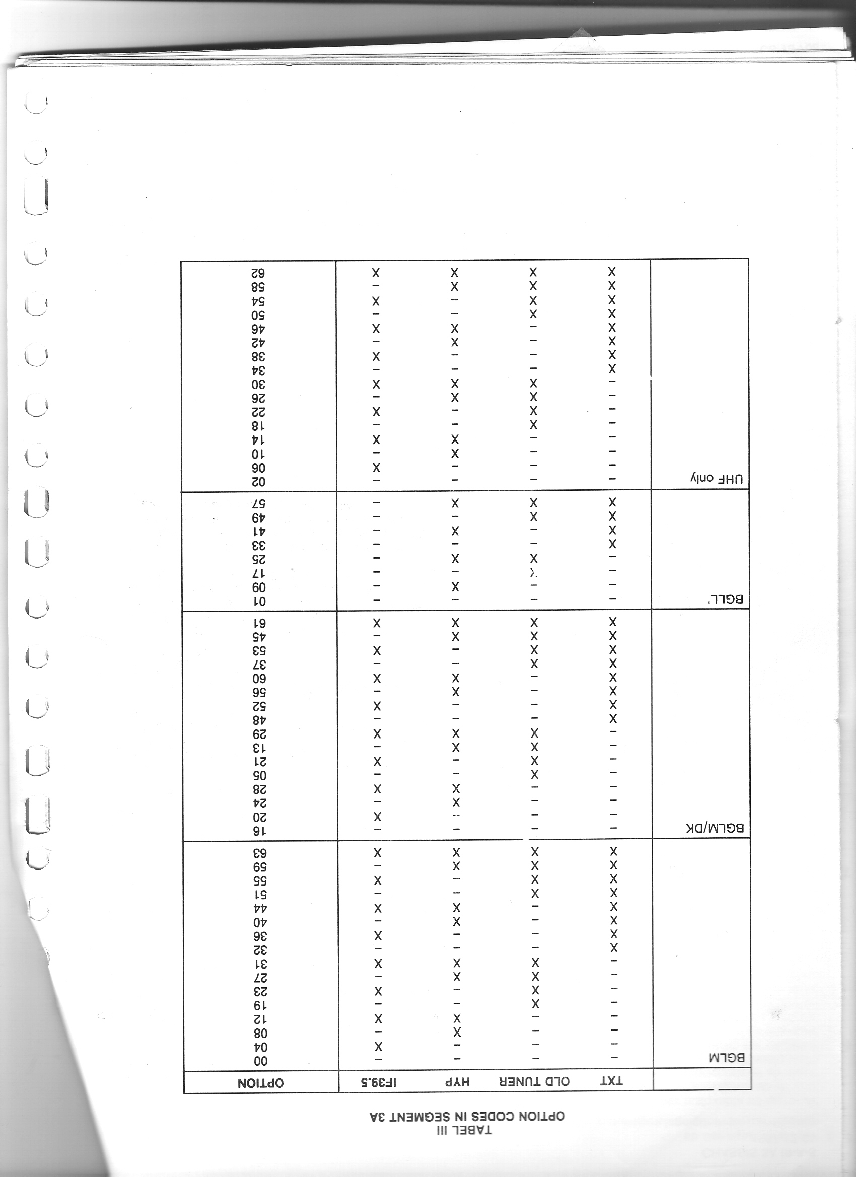

Ik heb hier een oudje waarvan de geheugenchip defect is. Kan ik deze chip gewoon vervangen en programmeren in het toestel? Hoe? Of is dit een onmogelijke zaak? Geprogrammeerde X2404p zijn niet meer beschikbaar. Hoe moet de optiecode erin?

ik ben vrij zeker dat de ic defect is. Er is een OW-fout en bij het opnieuw instellen van de instellingen staat er geen waarde bij de opties 8 9 10 en 11. Ik kan de waardes wel wijzigen maar ze worden niet opgeslagen met de PP-toets.
Dit schijnt een vaak voorkomende fout bij 3A-chassis. Ik heb nu een andere X2404p maar deze is niet geprogrammeerd voor dit toestel.
app in service mode zetten d.m.v. mono toets op app,en de wybert toets op de a.b.let op regel 12 dit is de instelling voor de txt,deze moet op 32 staan.na elke instelling het geheugen sluiten met de groene toets.na dit alles het toestel op st/by zetten!!
De geometrie-instellingen terug plaatsen is geen probleem maar de optiecode(32) lukt niet. Ik moet ook een extern toestel aansluiten om te synchroniseren. Volgens mij ontbreekt er nog een instelling. Waarvoor dient 13?
Optie 13 heeft met het geluid en PIP te maken. Stond in de SM maar de synchronisatie lukt niet. Alleen bij het afregelen heb ik een mooi stilstaand beeld. Ga ik terug naar TV-mode is de synchronisatie weg?
Optiecode 32 en 40 heb ik beide geprobeerd. Geen of zeer slechte synchro, maar ik denk dat de fout bij de eeprom zit. Is een sloop-ic en met het originele werkt het toestel wel goed. Ik ga nu een nieuwe eeprom bestellen en nog eens proberen. Bedankt voor de snelle reacties en hulp.

synchronisatie is adress 00 , instellen zodanig dat lijnen stil staan en niet meer verlopen. ( lijkt nu raar maar als je adress 00 opent zie je het vanzelf )
klopt, met de defecte eeprom ging het vanzelf maar met de nieuwe kreeg ik heel moeilijk synchronisatie. Alleen in de servicemenu bleef het beeld stabiel.Ik vermoed dat de vervangeeprom (afbraak van een GR24-chassis) ook niet goed was. Ik heb nu een nieuwe eeprom besteld. Wordt vervolgd....
Eeprom's gaan haast nooit stuk, de inhoud wordt hoog uit door een storing in de voeding of data lijnen door elkaar gehusselt, dit probleem zul je ook op moeten lossen. Vervang ook de elco's in de 5 volt lijn. ( uitgedroogd en oorzaak van je probleem ) Bij een 3a is ook de flatcable ligging naar het front paneel berucht om het oppikken van statische lading van de beeldbuis, goed wegleggen al valt het dan soms niet mee om het chassis weer op z'n plek te krijgen.
