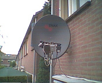

Heb nu een 78 cm schotel triax met duo houder dus kijkt de schotel nu precies tusse die 2 satelieten door.
Mijn vraag is of ik zonder de schotel te draaien met een universele lnb houder (3 en 10 graden instelbaar) er een lnb bij kan zetten voor astra2?
en moet die lnb dan als je achter de schotel staat meest rechts worden gemonteerd?
en moet die lnb dan als je achter de schotel staat meest rechts worden gemonteerd? KORREKT!!
schans14
Heb dezelfde maar dan ook nog Sirius erbij .
In het begin van die posting staat 88 cm , maar later bleek het een 78 cm schotel te zijn .
Sinds enige tijd is de Humax twin (Astra 19º) verplaatst naar de houder voor HB , en zit in de Astra houder een MTI Bleu-Line Quad .
Als je de zoekfunctie gebruikt dan vindt je zowel van Crazymans als easygoerik een aantal postings mbt 4 lnb's op een Triax 78 & 88
