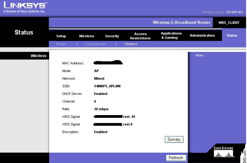

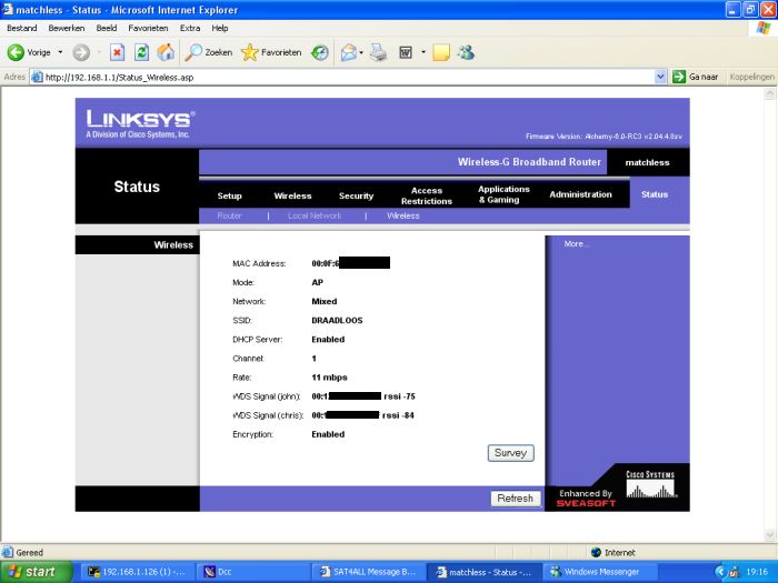

even het bewijs <img src="/ubbthreads/images/graemlins/smile.gif" alt="" />
zoals je ziet met encryptie EN mac filtering <img src="/ubbthreads/images/graemlins/smile.gif" alt="" />
het kan dus heel goed..
