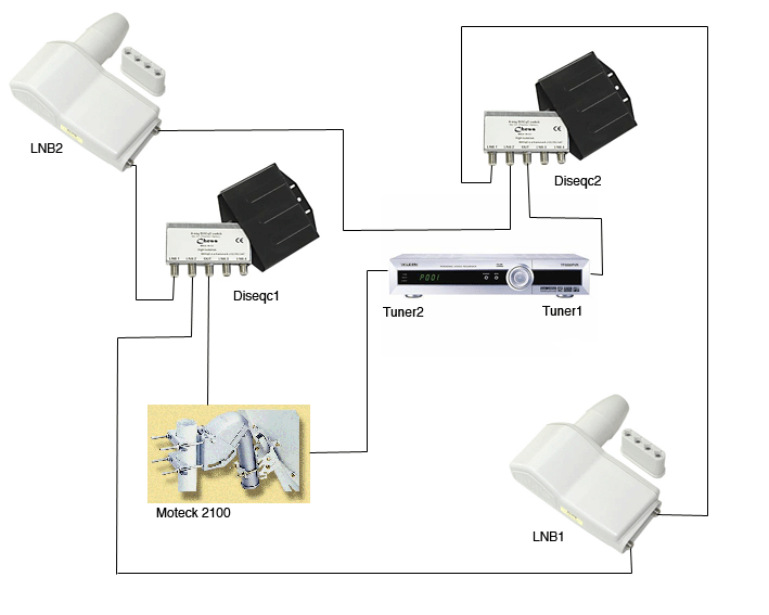

Aparte configuratie?
Citaat:
Ik heb een grote fout gemaakt in mijn originele tekening.
Dit is de juiste!
Inderdaad deze is een stuk [color:"white"]helderder [/color] <img src="/ubbthreads/images/graemlins/biggthumpup.gif" alt="" />
Zie je dat ie van de receiver eerst naar de motor gaat en van de motor naar de out van de diseqc.
Citaat:
VD BOSCH FORUM: Vanaf de receiver moet je eerst een coax naar de motor trekken tussen de motor en de lnb plaats je de diseqcswitch.Lnb welke in de draaibare schotel zit plaats je op poort 1 de overige van de vaste schotels op poort2,3,4 Uitgang van de diseqcswitch word dan aangesloten op de lnb ingang van de motor.Houd dan natuurlijk wel in dat je dan in het usalmenu de besturing voor de satellieten welke je op de vaste schotels hebt gekozen uit moet schakelen.
Sandokan (zie citaat) schijnt een motor expert te zijn dus heb ik zijn raad opgevolgd.

Yep , deze is zichtbaar .
Je opstelling van [color:"green"] #812499 - 13/02/2005 17:17 [/color] met bijlage is goed.
(indien een ontvanger weinig mA leverd zoals de philips)
Vaker wordt echter toegepast, de diseqc schwitch voor de motor.
(in jouw bijlage motor naar links verplaatsen)

Citaat:
Als iemand nog suggesties/toevoegingen heeft hoor ik het graag.
Geen vraag maar ik ben gewoon op zoek naar diverse mogelijkheden.
Motor na de diseqc, werkt dat beter?
Is mijn opstelling beter?
Met mijn opstelling heb ik het volgende:
Als ik kijk naar bv rtl4 op mijn vaste schotel en ik heb de timer geprogrammeerd opeen kanaal op de hotbird dan zal de schotel de hotbird positie innemen en gaan opnemen.
Dat gaat allemmal perfect, Alleen krijg ik wel de blauwe balk 'besturen van de diseqc motor' op het scherm te zien en die blijft totdat ik een ander kanaal kies.
Weet niet of dit normaal is.
Verder draait het allemaal goed, was alleen nieuwsgierig naar reacties.
