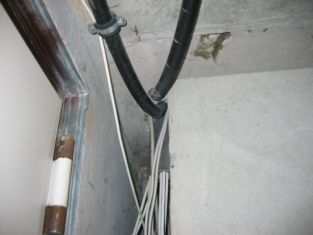

Gast Geplaatst: 13 februari 2005 Geplaatst: 13 februari 2005 Toen mijn huis gebouwd werd heb ik gelijk langs de schoorsteen van de vliering tot in de kelder 2 afvoerbuizen laten leggen met een doorsnede van 2 inch ieder. Dit vond ik een geniaal idee van mezelf.. <img src="/ubbthreads/images/graemlins/grin.gif" alt="" /> Hier een foto:

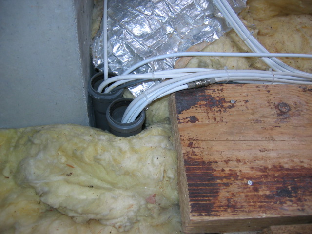

Gast Geplaatst: 13 februari 2005 Geplaatst: 13 februari 2005 En hier de andere kant. Het is wel een zooitje, maar ja, een provisorium duurt het langst. In duitse huizen heb je geen meterkast. <img src="/ubbthreads/images/graemlins/grin.gif" alt="" />

Ome Merde Geplaatst: 13 februari 2005 Geplaatst: 13 februari 2005 @svetik : heb je geen last van ongedierte en vocht ? merDe deze ruimte is te huur

Gast Geplaatst: 13 februari 2005 Geplaatst: 13 februari 2005 Nee, de kelder is helemaal droog. Komt geen vocht naar binnen. Op de foto zie je wat spinnenwebben, maar ja wat wil je na 10 jaar. Ik wilde die rommel altijd al eens opruimen en nooit tijd en zin voor gehad. In de winter komen er nog wel eens spinnen naar binnen door de ontluchtings gaten voor de verwarming. Vandaar die spinnenwebben.
