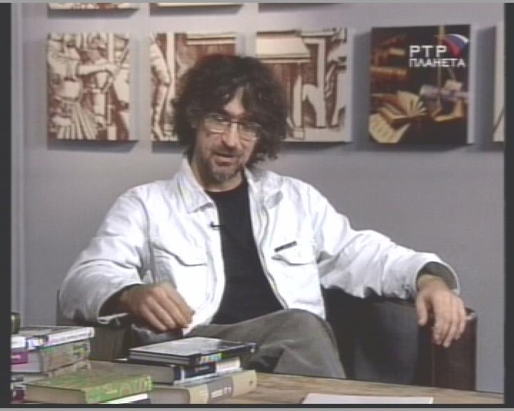

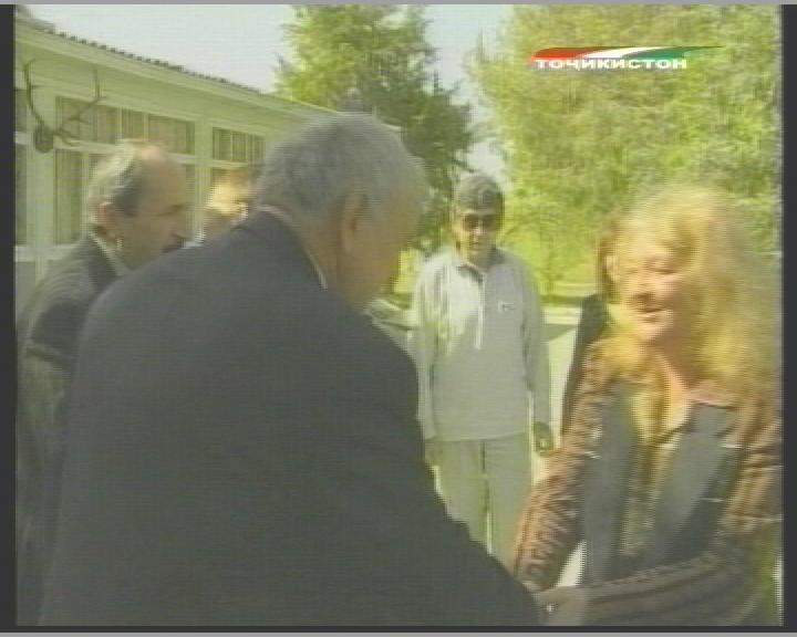

Als het om ku band gaat dan kan je zeker op 72 gr oost en 75 gr oost nog wel een aantal zenders ontvangen.
En dan hoef je helemaal geen schotel van enkele meters te hebben.
Even een voorbeeld:
Omdat mijn Gregorian op mijn garage dak staat kan ik maximaal draaien van 53 gr west t/m 64 gr west.
Als ik verder wil dan 64 gr. west heb ik nog een 90 cm lenson en heath aan de kant hangen die net boven de dakgoot uit komt.
Ik pak hiermee:
70 gr oost( momenteel niet veel te zien maar trace tv op 11.305 schijnt te lukken met 1.20)
Wat ik wel kan ontvangen met 90 cm is:
72 gr oost pas 4:
Art feed 11.515 gecodeerd
STS moldavia 12.657 V
Puglia ch 12.670 v
LMI 1 75 gr. oost.
12.518 v viasat pakket (gecodeerd)
12.579 v Rambler
World made channel
12.732 v TVT.
Dit alles te ontvangen met 90 cm in zuid holland

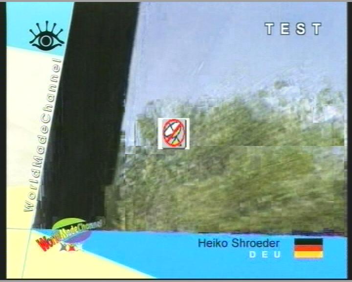

World made ch. 75 gr.oost 12.579 v.
