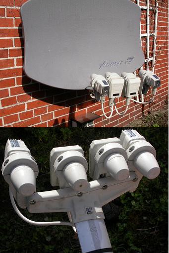

Hoi,
Ik was er aan het denken een nieuwe schotel te gaan halen , de oude begint nogal wat te roesten. <img src="/ubbthreads/images/graemlins/biggthumpdown.gif" alt="" />
Ik heb met de zoekfuncite wat gezocht , en het beste kan ik een bisat visiosat halen met 4 lnb houder.?
Wat zijn jullie ervaringen hiermee.? En is het uitrichten te doen.?
Verder moet er natuurlijk een Switch bij ,
ik heb op dit moment een astra hotbird opstelling met 2 losse lnb's met meerdere aansluitingen (2x switch voor bijde ontvangers), als ik met 2 ontvangers tegelijk aan het kijken ben valt op 1 het signaal helemaal terug , en krijg ik blokkerig beeld.
Volgens mij komt dit omdat de lnb te weinig voeding krijgt.?
Dus ik denk dat ik dan een 4x switch nodig heb die extern wordt gevoed.?
Alvast bedankt.
Toevallig heb ik zelf ook net een VisioSat BiSat aangeschaft, de 75cm versie. Ben zelf erg tevreden over het resultaat en het uitrichten is zonder meer te doen.
Je hebt zelf al zo'n opstelling dus je weet waarschijnlijk al dat je dan eerst de Hotbird moet uitrichten en daarna pas de Astra. Verder moet je even letten op de gradenboog voor de elevatie-hoek. De BiSat heeft er namelijk twee en ik zat zelf eerst even de klooien omdat ik naar de gradenboog van de 60cm schotel zat te kijken. Je moet de bovenste hebben. :-)

Heb ook lang zitten twijfelen, en veel zitten lezen hier.
Maar heb dit weekend een kleine wafe frontier (t55) hier op mijn platdak gemonteerd. En moet zeggen dat het me reuze is mee gevallen.
Uiteindelijk is het aansluiten van de schotel, en de schotel monteren meer werk geweest als het uit richten ervan.
Schotel op een tegelvoet, zuiver waterpas en loodrecht geplaatst. Mbv holles sheet en mijn co-ordinaten de schotel afgesteld. En in een mum van tijd had ik Astra 2, Astra1, Horbird, Sirius en Thor er op zitten.
Nu met een diseqc switch van 4 alvast de eerste 4 sattelieten aangesloten. En vooral het belangrijkste, je hoeft niet te wachten met het zappen!
Dus al met al ben ik zeer blij met mijn nieuwe wave.
Ik ben met mijn VisioSat BiSat van 2 naar 3 en nu
naar 4 Lnb gegaan.
Het uitrichten van de Lnb,s was een makkie.
Ik zit op 19-13-5oost op 80 procent ontvangst en op
5west iets minder.
Alleen jammer dat je met de beugel die geleverd word
VisioSat , Astra 2 niet kunt krijgen.
Ik heb mijn VisioSat al wel 2 jaar.
...........................Groetjes:...Boelo
VU+--Ultimo 4K----Big bisat 13E-19.2E-23.5E-28.2E
NOu dan zou ik maar eens goed uitrichten.
Astra2 moet zeker met signaal van boven de 80 tot 90 % te zijn in te stellen.
Gr,
Droompje
(2 maal EVO Enfinity Xcombo +, Echostar1.20 draaibaar met jaguer positioner, triax 0,64 met quad lnb, Viasat 78cm met 3 keer quad lnb)
