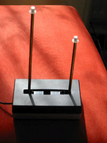

Inderdaad... voor lange afstand DVB-T moet je inderdaad het ouderwetse knutselen niet schuwen. Echt, de gekste dingen moet je soms uithalen. Ik heb het kapje van de antenne erafgehaald, waardoor ik de boel beter kan tunen (soms moet ie onder een bepaalde hoek tegen het raam namelijk.
Zie bijlage van mijn antenne. (Zo lijkt het tenminste niet meer op een grafsteen)

Hahaha, prachtig, het kapje eraf slopen lol!
Merk je ook nog enig verschil?

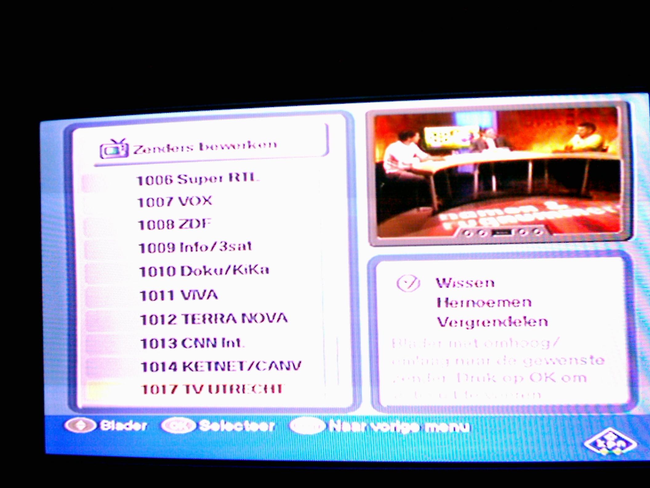

De Duitse zenders die mijn KPN doosje heeft opgeslagen zijn.
Eurosport - RTL Television - RTL 2 - Super RTL - VOX - ZDF - Info/Sat - Doku/Kika - Viva - Tera Nova - CNN int .
De zenders uit Belgie rechtstreeks (Ketnet Canvas) - (EEN).

Hallo Fred33 ik zal proberen een screenchot te maken, (ben hier nog niet zo handig in) ik heb nu geen ontvangst maar kan wel laten zien de ze zijn opgeslagen.
Tv Utrecht heb ik altijd dat kun je zien.
Ik woon langs het Ijsselmeer vandaar.
Groet John
